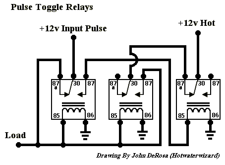

[24] Re: Rele 5 V
Messaggioda Foto Utentetommy268 » 14 dic 2012, 9:30
ho trovato anche questo circuito
cosa ne pensate??
Foto Utentetommy268
Messaggi: 14
Iscritto il: 12 dic 2012, 3:18
[25] Re: Rele 5 V
Messaggioda Foto Utenteclaudiocedrone » 14 dic 2012, 12:40
:-) Ok, vedo con piacere :mrgreen: che non hai ancora capito come va impostato il problema; il relè è la prima cosa da scegliere non guardando il modo di comandarlo ma le caratteristiche del carico che deve pilotare (tensione, corrente etc.) capisci che se devi pilotare un led di segnalazione o un forno elettrico (due "estremi") avrai tensioni e correnti diversissime che i contatti del relè devono poter sopportare senza problemi :?: Fai il favore di dire che accidenti devi farci col relè (magari potrebbe esserci una soluzione diversa di tipo "statico", cioè a semiconduttori, senza contatti mobili), in base a ciò poi, scelto il relè si potrà vedere se e come può essere pilotato dal tuo impulso; il +5Vfsb mi pare di ricordare confusamente che serva sui PC per comandare lo stand-by (non ne sono però sicuro, quà ci vorrebbe... Foto Utentephylum o qualcun altro che abbia esperienza nel campo) e occorrerebbe sapere come ti ho già detto, quanta corrente può fornire 'sto benedetto impulso; i circuiti "semplici" che hai trovato in rete danno per scontato che l'impulso abbia corrente sufficiente a pilotare la bobina del relè (e nessuno dei due è a 5V percui vanno dimensionati differentemente ! Anche questo te lo ho già detto), il kit che ho proposto in [3] mi pare abbastanza versatile ma se ti sembra costoso può essere giusta, semplice ed economica la soluzione che ti ha proposto [user]gohan[/user] che funziona con correnti di impulso "infime" e alla quale va messo un transistor idoneo a pilotare un relè idoneo alla applicazione che devi farne (e si torna all'inizio del ragionamento :!: ); è chiaro il concetto :?: O_/

[26] Re: Rele 5 V
Messaggioda Foto Utentemarco438 » 14 dic 2012, 13:15
Questo thread non va da nessuna parte fino a che Foto Utentetommy268 non spiega, con dovizia di particolari, quello che deve fare.
Quindi, se non arrivano spiegazioni sufficientemente esaurienti, la chiudiamo qui.
