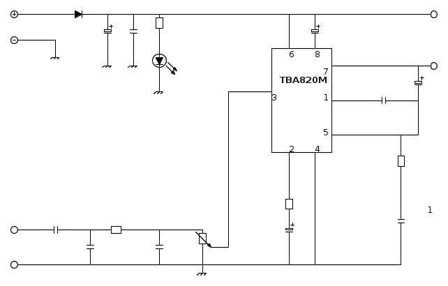

Avevo intenzione di realizzare un circutio amplificatore,per amplificare artoparlanti,mp3 o cose del genere.
All'inizio volevo usare un TBA820M,che può gestire un artoparlante di massimo 2W 4-8ohm,con questo circuito che avevo trovato su internet:

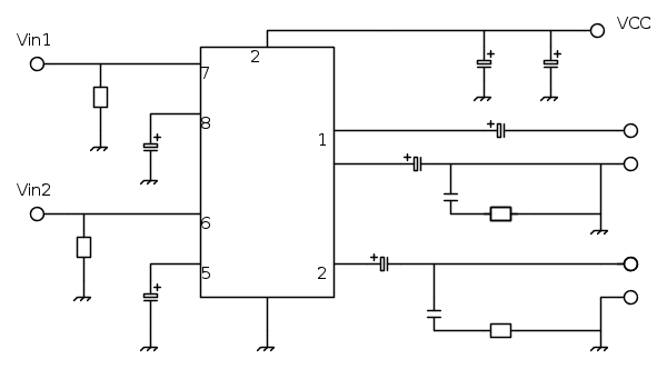

ma oggi ho visto che c'è un circuito integrato,D2822A,che amplifica l'audio e può gestire fino a due artoparlanti,ma non riesco a trovare un datasheet dove viene detto che artoparlanti gestice,fino a quanti watt? mi potreste aiutare a trovare il datasheet completa? riesco a trovarne solo alcune parti,in un datasheet ho trovato questo circuito,che ne pensate:
solo che,con il TBA820 avevo intenzione di mettere due morsetti così da poter collegare,non solo,gli artoparlanti,ma con un cavetto jack posso anche attaccare diverse cose,mp3,casse tipo quelli per PC un microfono ecc,con il D2822A si può fare? che ne pensate? consigli?

razielmitico ha scritto:ma oggi ho visto che c'è un circuito integrato,D2822A,che amplifica l'audio e può gestire fino a due artoparlanti,ma non riesco a trovare un datasheet dove viene detto che artoparlanti gestice,fino a quanti watt? mi potreste aiutare a trovare il datasheet completa?
Forse non lo trovi perche' la sigla dell'integrato e TDA2822; qui puoi vedere il datasheet e gli schemi di massima.
Quell'integrato non "gestisce" due altoparlanti ma ha un'uscita stereofonica cui e' necessario collegare due trasduttori uguali.
