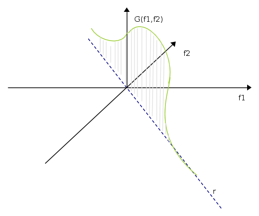

Ritornando all'esercizio ... La densità spettrale di potenza cercata è dunque
W_s(f)=\frac{1}{4}\delta (f)
Nelle pagine seguenti il libro definisce una funzione G(f_1,f_2) come la trasformata bidimensionale della funzione di autocorrelazione:
G_s(f_1,f_2)=\int \int_{R^2} R_s(t_1,t_2)e^{-j2\pi(f_1t_1 + f_2t_2)}dt_1 dt_2
e l'antitrasformata della precendente
R_s(t_1,t_2)= \int \int_{R^2}G_s(f_1,f_2)e^{j2\pi(f_1t_1+f_2t_2)}df_1df_2
Per un segnale stazionario col seguente risultato
G_s(f_1,f_2)=\int \int_{R^2} R_s(t_2-t_1)e^{-j2\pi(f_1t_1 + f_2t_2)}dt_1 dt_2 =
\int \int_{R^2} R_s(\tau)e^{-j2\pi(f_1t_1 + f_2(t_1+\tau)))}d\tau dt_1 = W_s(f_2)\delta (f_1+f_2)
Affermando che la densità spettrale di potenza di un segnale stazionaria è nulla nel piano (O,f_1,f_2) ad eccezione che sulla seconda bisettrice dove ha una singolarità di tipo delta di dirac di peso pari alla densità spettrale di potenza.

Mi dice che tutto l'integrale in generalve vale zero a meno che la G_s(f_1,f_2) non presenti delle singolarità di tipo delta di dirac lungo la retta f_1 + f_2 = 0...
Questa cosa non l ho proprio capita !!! :( #-o ?%

Messaggioda Foto Utentedimaios » 16 dic 2012, 14:10
Infatti se integri sulla retta f_{2} = -f_{1} cosa diventa df_{2} ?
Riscrivi l'integrale solo in funzione di f_{1} e df_{1} e vedrai che ti risulterà che, a meno di non trovare delle singolarità nella funzione G(f_{1},-f_{1}), l'integrale è veramente nullo! ;-)

Non riesco ad afferrare il concetto , mi scrivi i passaggi per favore ? quale è la densità spettrale di potenza ???

Messaggioda Foto Utentedimaios » 17 dic 2012, 9:57
Tappandosi il naso per la notazione sarebbe questa .....
\phi (\tau)=- \int \int_{f_1=-f_2}G_s(f_1,-f_1)e^{-j2\pi f_1\tau}\left  df_1df_1
L'integrale doppio geometricamente rappresenta il volume ( con segno ) della parte di spazio compresa tra il piano f_1 f_2 e la funzione integranda.
Se integri in R^2 e provi a calcolare il volume della curva sulla retta r ( vedi figura ) ovviamente ottieni un integrale nullo. Questo non vale se la funzione contiene un impulso sulla retta r di integrazione.

Messaggioda Foto Utentegianpie » 18 dic 2012, 20:21
Grazie per la risposta esaustiva ... sei stato chiaro anche con lo schema :ok:
