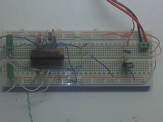

ecco le foto:
vista generale
-la linea rossa superiore è la 24 V, come vedi è interrotta per rispettare la sequenza di alimentazione
-la linea rossa inferiore è la 5V, il filo blu tra il n.46 e 48 è staccato e alimenta i due resistori che vanno a enable e reset
-la massa è riportata sia sopra che sotto sulle linee blu

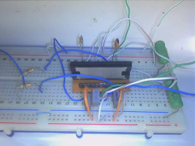

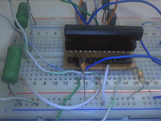

IC dall'alto
lo zoccolo per adattare il formato hzip25 lo realizzato io. L'ho verificato, sia prima di inserirlo in breadboard che dopo, pin per pin

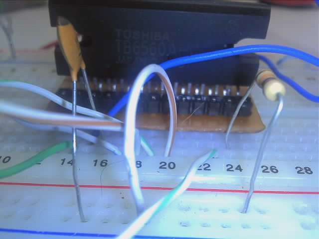

Lato anteriore dell' IC, pin dispari, l'1 è a sinistra
il pinout è il seguente, da sinistra
1 - nc
3 - clk
5 - reset
7 - oscillatore
9 - uscita motore - B
11 - resistore sense motore - B
13 - uscita motore - A
15 - massa
17 - nc
19 - nc
21 - dir (c'è inserito il cavetto ma non è connesso, quindi a massa internamente)
23 - M1
25 - nc

vista posterio IC, pin pari, pin n.2 sulla destra
pinout, dalla destra della foto verso sinistra:
2 - nc
4 - enable
6 - massa
8 - 24 V motore - B
10 - massa
12 - uscita motore - B
14 - R sense A
16 - uscita motore - A
18 - 24 V motore - A
20 - 5V
22 - nc
24 - nc
