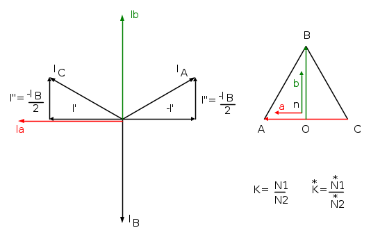

Salve a tutti, sono un novizio.
Qualcuno conosce l'inserziome Scott dei trasformatori per il passaggio da trifase a bifase? in particolar modo mi serve sapere cosa s'intende per potenza monofase equivalente, utilizzata per il calcolo dello squilibrio indotto nelle rete trifase di alimentazione.

Salve a tutti, qualcuno conosce l'inserzione Scott? mi chiedo perché la potenza monofase apparente equivalente è data dalla differenza dei moduli delle potenze apparenti dei singoli trasformatori. Se trovo uno schema on-line lo allego.

ho letto l'articolo, mi ha chiarito molte cose ma non l'affermaziome che ho letto sul libro di sistemi elettrici per i trasporti di francesco perticaroli. tale schema veniva usato per l'alimentazioni delle linee di contatto nel sistema a 25 kV ca per risolvere il problema dello squilibrio indotto nella linea trifase da un carico monofase. Ho provato a fare il calcolo della potenza apparente con i numeri complessi, ed effettivamente la potenza totale, data dalla somma delle potenze apparenti dei singoli trafi risulta essere
Pm = P1 - P2.

in effetti l'articolo afferma che le potenze apparenti all'ingresso dei due trafi al secondario sono diverse, infatti hanno diverse tensioni al primario. le potenze apparenti in uscita risultano essere, secondo me, uguali in modulo ma in quadratura.
questo significa che la potenza apparente del teaser in ingresso non è uguale a quella in uscita?

Sul sito dell' università di Bologna al link http://www.die.ing.unibo.it/pers/mastri/didattica/ce_d3_12/09-trasformatore-3.pdf trovi un ottimo allegato breve ma esaustivo.

ciao massimob e console6! le relazioni fasoriali le ho tratte proprio dal link che mi hai dato tu, massimob. le ho scaricate qualche giorno fa e corrispondono a quelle postate da console6 eccezion fatta per la Ib che è opposta rispetto a quella che hai disegnato, ma cambia poco.
vedo se riesco a disegnare un circuito di come viene usato il trasformatore Scott nei sistemi di trazione elettrica, cosí potete aiutarmi meglio.
