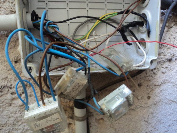

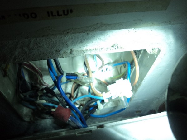

Mi hanno chiesto di controllare un'impianto elettrico che prevede alimentazioni esterne per i servizi del giardino (lampioncini, prese, faretti, pompa pozzo, ecc..) visto che da quando, qualche mese fa, il cane ha disseppellito dal terreno ed addentato delle cordine unipolari posate dentro guania spiralata da Ø16
il differenziale generale, nonché unico (è una villa di discrete dimensioni, su tre livelli) interviene con una certa frequenza, specialmente quando piove.
E' un perfetto impianto arlecchino posato dentro tubi dimagranti o ingrassanti a seconda da dove li si guardi! (si, perché spesso i cavi entrano di una sezione ed escono di un'altra.
Queste sono alcune delle scatole aperte...

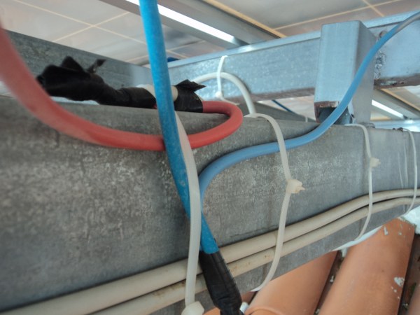

In realtà però, come già detto in altra discussione, ero andato li anche per altro, così ecco delle bellissime giunte stagne (a regola d'arte!) tra i pannelli fv:
