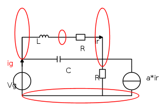

Circuiti con generatori sinusoidale vediamo se ho capito bene ...
Il testo:
Calcolare la corrente ig(t) assumendo che il circuito sia in regime all’atto dell’apertura
dell’interruttore S.
Risultato aspettato
ig(t) =(1/2-t)*e^{-t}+\sqrt{2}/2*cos(t+\pi/4)
dati :
R=1 Ω, L=1 H, C = 1 F, α= 1, vg(t)= 2 cos(t+π/4) V
in rosso ho cerchiato i nodi
vg diventa un fasore
\sqrt{2}*e^{j*\pi/4}  = 1+j
impedenza del capacitore diventa -j e del induttore j
VEDIAMO SE FACCIO BENE APPLICANDO IL METODO DEI FASORI DOVREI TROVARE
i valori di Vc e iL all'istante iniziale per t=0
poiché l interruttore in altro era chiuso ho dedotto che non scorre corrente sui rami con induttore e condensatore quindi Vc(0) = 0 e IL(0) = 0 ??

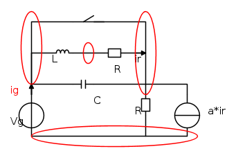

quando si apre il circuito diventa questo :
ho provato ad applicare un metodo sistematico per circuiti secondo ordine con variabili di stato ma il fatto che mi dice a regime dovrei considerare vc aperto e iL un cortocircuito???

theverin90 ha scritto:poiché l'interruttore in alto era chiuso ho dedotto che non scorre corrente sui rami con induttore e condensatore quindi Vc(0) = 0 e IL(0) = 0 ??
si.
theverin90 ha scritto:ho provato ad applicare un metodo sistematico per circuiti secondo ordine con variabili di stato ma il fatto che mi dice a regime dovrei considerare vc aperto e iL un cortocircuito???
il fatto che ti dice di considerare i condensatori circuiti aperti e induttori cortocircuiti va bene finché i generatori del circuito sono generatori in continua.
tu hai generatori sinusoidali e condensatori e induttori non si comportano assolutamente in quel modo.
per trovare la soluzione a regime puoi affidarti al metodo fasoriale.

theverin90 ha scritto:... ho provato ad applicare un metodo sistematico per circuiti secondo ordine con variabili di stato ma il fatto che mi dice a regime dovrei considerare vc aperto e iL un cortocircuito???
Il circuito è a regime al momento dell'apertura, non dopo (ritornerà a regime solo dopo un tempo infinito); puoi applicare il metodo "sistematico" se con questa denominazione intendi indicare il metodo del "circuito resistivo associato".
Edit ... a dire il vero, direi che quei dati siano incompatibili con il risultato atteso in quanto, vista la continuità di vc(0+)=0 e quella di iL(0+)=0 e quindi generatore comandato a corrente nulla per t=0+, la corrente ig(0+)=vg(0+)/R=\sqrt{2} e non 1 come "atteso".

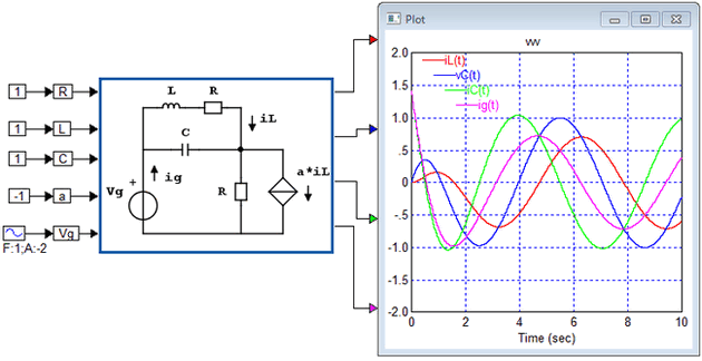

Giusto per esercitarsi con il "nostro" FreeTool Vissim3, a partire dal circuito resistivo associato alla rete
scritte, via sovrapposizione, le due relazioni

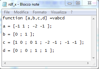

che andranno inserite in un file di testo con la seguente sintassi (e che andremo a salvare con estensione .m)

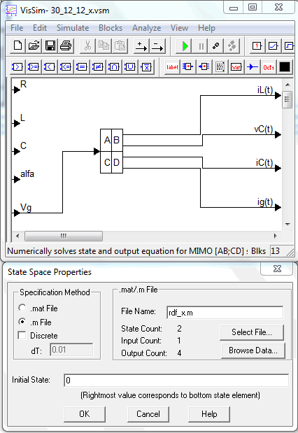

In Vissim basterà Blocks -> Linear System -> stateSpace per inserire il blocco ABCD ed associarlo al suddetto file con un click destro mouse
che potrà essere racchiuso dentro un Compound Block (usando per esempio l'immagine della rete per "copertina"); collegate infine le uscite del blocco agli ingressi della finestra di plot basterà un Go (F5) per tracciare le quattro funzioni del tempo.
