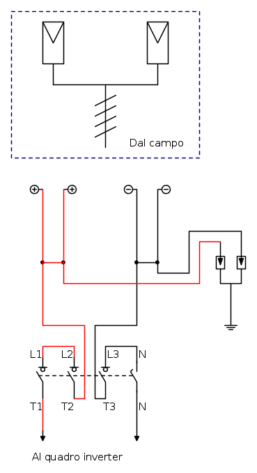

Ieri mi trovavo da un amico che mi aveva chiesto di dare un'occhiata al suo impianto FV da 5 kWp. La sua curiosità risiedeva nel valutare l'eventuale perdita di efficienza dovuta all'ombreggiamento di uno o due dei pannelli di stringa.

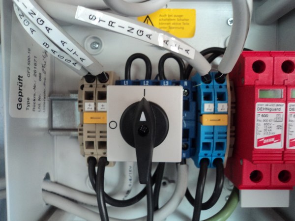

Aprendo il quadro di sezionamento DC, dove è stato anche inserito un differenziale da 30mA AC che stacca il quadro inverter ?% mentre cercavo di seguire il percorso dei cavi provenienti dalle stringhe...
...sfiorando appena questi ultimi, si venivano a scollegare dai rispettivi morsetti (di parallelo) a molla N°1 cavo (+) e N°1 cavo (-). Ragion per cui, mi chiedevo come si potesse parlare di realizzazione a norma :?:
Ho poi reinserito i due cavi nei rispettivi morsetti, non potendoli comunque ri-spellare per bene per via dell'ovvia presensa di tensione sull'impianto di produzione (ca. 300 V DC) .
Non sono documentato come vorrei, riguardo al collegamento/funzionamento degli scaricatori di sovratensione, con l'occasione ho scaricato dal web qualche dispensa e qualche fascicolo tecnico e sto cercando di studiare il problema; per questo mi chiedevo se la configurazione "in parallelo" fosse corretta, così infatti è collegata l'uscita DC a monte del sezionatore sugli scaricatori.
Per capirci meglio:
Il sezionatore utilizzato poi, non mi pare prettamente studiato per tale connessione, come si può vedere anche da schema fidocad. Non è un 4P ma un 3P più contatto del "neutro" anticipato in chiusura.
Ripeto, mi sento abbastanza ignorante a riguardo, ma mi chiedo:
Attilio mi chiedevo come mai non hai usato dei guanti dielettrici per lavori su impianti sotto tensione
per ovviare immediatamente ad uno dei tanti probblemi di non a regola d'arte che hai riscontrato sull'impianto.

Non li avevo con me. Ero andato per fare altre verifiche.

A prescindere dal caso "morsetti a molla" che non ho mai reputato sicuri e mai voluti utilizzare, andiamo al sezionatore.
Dallo schema si è creato un doppio contatto in serie aumentando la percentuale di guasto dello stesso.A questo punto non so le caratteristiche del sezionatore ( In ) siano coordinate con l'impianto. Non vorrei che il tizio volesse collegare in parallelo i contatti per aumentare la In ?? ?% .
Gli SPD vengono sempre installati a valle del sezionatore per facilitarne l'eventuale manutenzione , sia CC che CA.
Non ho parole ...... #-o

CGIUSEPPE61 ha scritto:Non vorrei che il tizio volesse collegare in parallelo i contatti per aumentare la In ??
Beh, se era questo che voleva, spero che nel frattempo abbia rivisto i concetti di serie/parallelo.
Ma poi mi chiedo, perché non utilizzare un sezionatore 2P visto che il parallelo delle stringhe è fatto sui morsetti a monte del sezionatore?
Io credo che abbiano preso un sezionatore 3P+N standard, con In adeguata (almeno 20A) senza andare troppo per il sottile e poi lo abbiano cablato come si usa per gli interruttori termici tripolari con utenze monofase, o come per gli interruttori 4P destinati ai sistemi in DC e siccome c'era anche il quarto morsetto, hanno sfruttato anche quello.
Vabbè, funzionare funziona (ma verificherò anche la In del sezionatore), probabilmente alcuni errori sono dovuti a mancanza di esperienza trattandosi presumibilmente del primo impianto progettato/realizzato.

Il sezionatore in cc è sempre obbligatorio così come richiesto dalla norma CEI- 64-8/7, con categoria di utilizzazione in DC-21.
Come sezionatore si può utilizzare se presente quello integrato nell'inverter purchè sia certificato.
In genere gli SPD si collegano a valle del sezionatore, per facilitare le operazioni di manutenzione.

So benissimo che i morsetti a molla vanno bene, anche se personalmente non sono molto propenso al loro utilizzo per connessioni di potenza.
Il problema è che io mi sono trovato due conduttori in mano, svincolati dai rispettivi morsetti, senza neanche aver cercato di estrarli dalla loro sede, semplicemente sfiorandoli. Per questo avevo sollevato delle perplessità.
La stessa cosa (eseguita in maniera talmente incompetente) difficilmente (date le sezioni) si sarebbe avuta con morsetti a vite credo (...spero).
Il sezionatore usato mi sembra un normalissimo sezionatore come già detto in precedenza, riguardo la possibilità di avere il sezionatore sull'inverter, questa non la sapevo, ma non mi sembra il caso. Credo sia bene (meglio) potere disalimentare a monte dell'inverter.

Lo scambio sul posto è il regime contrattuale riservato agli impianti di generazione allacciati in parallelo all'impianto dell'ultente. Non tutta l'energia prodotta viene immessa in rete pa parte di esse può essere, istantaneamente, autoconsumata. Se funzionasse come di sarebbe un impianto in cessione totale con PdC e contatore dedicato, separato dall'impianto utente.
Questo è il classico errore dovuto all'inesperienza. Strano che non abbia avuto scatti intempestivi in questo periodo. L'inverter da chi è prodotto?
Ad ogni buon conto è sempre preferibile prevedere un differenziale in classe A con corrente Id nominale di almeno 100 mA per macchina installata.
Non condivido affatto il discorso di Foto UtenteKOTOR89 sulla selezione della classe di differenziale. Soprattutto per quanto riguarda la presenza o meno di un trafo HF. Ricordo a questo proposito che, normalmente, il trafo HF è posizionato PRIMA dello stadio di generazione DC/AC.
Un generatore fotovoltaico isolato si comporta come un sistema IT. Si può maneggiare in relativa sicurezza anche sotto tensione. ;-)
Concordo che sarebbe stato più razionale collegare lo scaricatore a valle del sezionatore ma il collegamento è ok.
Sezionatore destinato ad altro, usato a sproposito. Viste correnti e tensioni in gioco probabilmente non creerà mai problemi ma...
