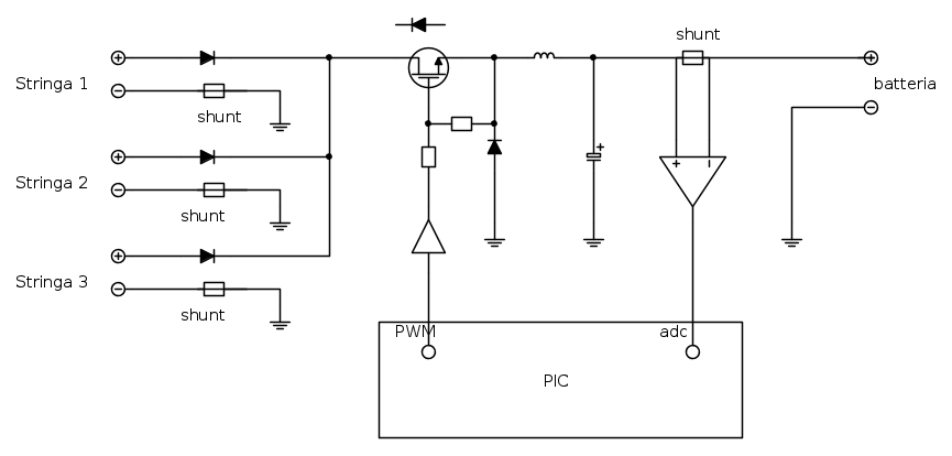

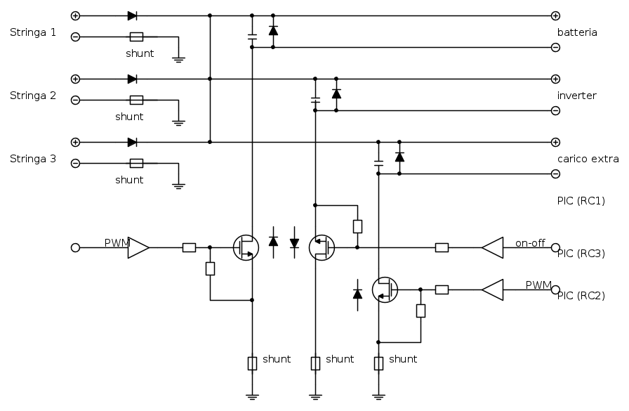

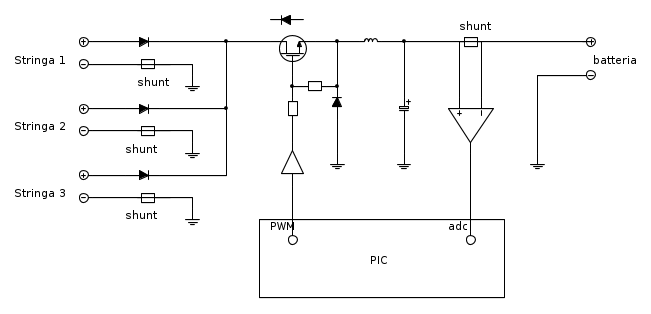

schema di principio della sezione di potenza del regolatore:
questo è lo schema su cui vorrei ragionare.
la problematica che vorrei risolvere è la regolazione della ricarica di una batteria al piombo tramite dei pannelli fotovoltaici in PWM, gestione della potenza in eccesso in PWM e inoltre il controllo del funzionamento dell'inverter (on-off) ecc., il tutto con un microcontrollore PIC 16f877 (la scelta è forzata dalla disponibilita')

Non ho capito bene l'idea base sotto al circuito: il PWM viene usato quando la corrente e` regolata da qualcuno nella maglia, ad esempio un induttore, e in tal caso hai un buck. Se fai un PWM in quel modo, tanto vale lasciare collegate le celle continuamente e staccarle quando le batterie sono cariche.
Infine mi pare che il MOS P che hai messo sia sempre in conduzione attraverso il diodo di substrato.

schema corretto
ooops!! :oops: :oops: :oops:
l'occhio felino non perde colpo... mai... :ok:
ho disegnato un "n" ma l'ho polarizzato "p" :oops:
allora siccome in estate mi troverei una corrente troppo alta per le mie batterie, che dovrebbero essere caricate in regime c/20 max c/10, devo per forza limitare la corrente a 40A max e dirottare il resto su un altro carico. in invermo la limitazione sarebbe inutile... ma devo automatizzare il tutto...

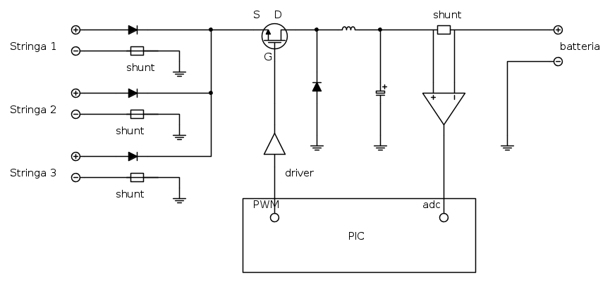

ricominciando da capo, dopo i vostri consigli, ho modificato il circuito...
in questo modo dovrebbe andare meglio O_/
se ho capito bene si tratta di una configurazione "buck" e dovrebbe funzionare in questo modo:
1) il mosfet conduce
2) passa corrente e l'induttore si carica (il diodo è contropolarizzato)
3) il mosfet interdice
4) il diodo si polarizza direttamente e l'induttore scarica l'energia accumulata
il condensatore riduce il ripple e il carico riceve una corrente "continua", ovvero si eliminano i picchi di corrente dovuti alle commutazioni del mosfet.
ovviamente tramite adc e PWM del PIC (opportunamente programmato) si può regolare la corrente.
è corretto ???? :D

Messaggioda Foto UtenteLelettrico » 27 dic 2012, 1:41
Temo che ci siano ancora delle imprecisioni, la prima cosa e' disegnare uno schema corretto. Il Source del P-MOS deve andare verso l'ingresso a tensione + elevata dell'uscita. Ti serve anche un driver per il segnale di gate visto che intendi pilotare con un micro (5 V)

Messaggioda Foto Utentepin32 » 27 dic 2012, 12:10
salve, auguri anche a te lelettrico.
ok il disegno è di principio ed è da completare. il MOS che vorrei usare è un "n" ok per il driver.
ma secondo voi il circuito è corretto ? (non completo) ovvero è così de deve funzionare il tutto ?, il ragionamento del buck è corretto?
