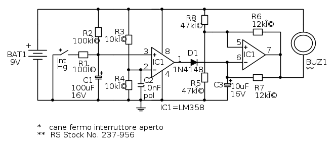

Salve a tutti sapete aiutarmi circa la costruzione di un cicuito per la realizzazione di un beeper
alimentato a 9V per cani?
preciso che non sono ferrato in elettronica.
Le caratteristiche del beeper sono:
quando il cane e in ferma il circuito deve far suonare il buzzer dopo 8 secondi emettendo un suono intermittente di 2 bip al secondo (beep-beep) e non un suono continuo.
per attivare il circuito so già di utilizzare un interruttore al mercurio; quando il cane è in movimento il buzzer deve tacitare dopo 2 secondi.

Ciao,
dunque... nell'altro thread alla fine avevamo deciso di realizzare questo schema, riportato a pagina 3, post [28]:
R7 era stata poi alzata a 120kOhm, in modo da rallentare il numero di beep al secondo.
Il pin 7 di IC1 va collegato ad un buzzer che possa suonare in modo autonomo, per esempio uno
del tipo riportato nello schema, preso da RS.
Questo, in soldoni, è il risultato della discussione.
Ti consiglio di montare il circuito e, poi, successivamente, pubblicare un altro post nel caso in cui il medesimo vada adattato alle tue esigenze.
Facci sapere.
Ciao da Pietro

Messaggioda Foto Utenteivano17 » 29 dic 2012, 14:39
Ciao pietro grazie per il tuo /vostro interessamento
Ho assemblato il circuito ma non funsiona nulla. #-o #-o #-o
tu lo ai rovato? dove ho sbagliato?
aspetto risposta e grazie sempre a tutti!
