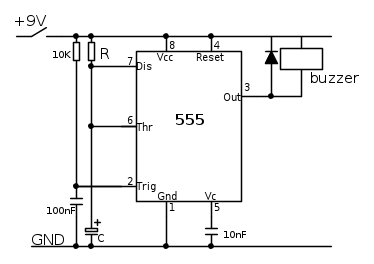

Salve a tutti sono nuovo del forum copisco poco di elettronica ma + di elettrotecnica ( impianti elettrici). Avrei bisogno del Vostro prezzioso aiuto per realizzare un circuito che mi attivi un buzzer in ritardo di 6/8 secondi dopo aver chiuso un interruttore al mercurio, e che tacita dopo averlo aperto, tutto con batteria a 9V.

Ecco una possibile soluzione.
R e C vanno dimensionati per il ritardo voluto.

non so come si dimensionano per un ritardo di 6/7 secondi.

Con questo calculator
(ad es.: R=56kOhm, C=100uF)

se ho capito bene il valore da mettere per la R e 56K e per C = 100nF per far funsionare il circuito?
Altro quesito da sottoporre, se volessi edire dal buzzer un suono non continuo (beeeeeeeeeeeeeeeeep) ma intervallato di 2 beep al secondo (beep-beep) come fare?

Attenzione per 6s C=100uF (non nF).
Per alternare il suono del buzzer (cioè per un beeper)
occorre un secondo 555 in configurazione oscillatore
che comanda il buzzer (tra uscita, pin3, e GND)
Questo secondo 555 deve ricevere il segnale di consenso
(pin4) dall'uscita del primo, ma interponendo un transistor
per l'inversione del segnale.
