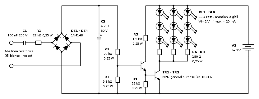

Il transistor che ho messo un Bc547, forse con un Bc238 che hai messo nel disegno le cose cambiano, non conosco questo transistor quindi non saprei dirti. Il led per ora è verde, ad alta luminosità, che se non sbaglio richiede 2.5V e 20mA.
Grazie per l'aiuto repentino :)

bebos89 ha scritto:forse con un Bc238 che hai messo nel disegno le cose cambiano
No, è lo stesso.
Io probabilmente avevo selezionato tra una ventina di transistor (forse BC337, ma per quest'uso non è rilevante) quello con l'hfe più alto.

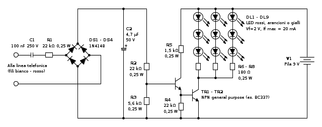

Per andare sul sicuro senza dover fare selezioni è meglio mettere due transistor, come in questo nuovo schema di "rivelatore di squillo" (ring detector):
Ho inserito 3 stringhe di 3 LED giusto per indicare che si può fare. Se inserisci LED con Vf = 3 V (blu, bianchi, verdi ad alta luminosità) ne potrai mettere solo 2 per stringa, mantenendo invariate le resistenze di caduta a 180 Ω.
Se inserisci un solo LED verde con Vf = 2,5 V e If max = 20 mA come hai detto, la resistenza di caduta dovrà essere di 390 Ω.
Si possono usare anche 2-3-4 pile da 1,5 V in serie, con uno o due LED per stringa e ricalcolando le resistenze.
Buon lavoro. O_/

Grazie, avevo già modificato il circuito come il nuovo schema che hai postato ma non ne ero sicuro (mi ero basato sul idea che avevi lanciato in una risposta precedente), ora ho la certezza che avevo ragione. Grazie mille per il nuovo schema e per la spiegazione :ok:
A presto :D
