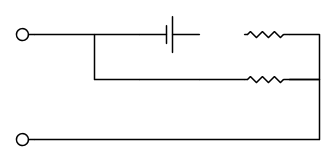

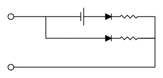

ho completato questa parte di esercizio qualcuno mi dice se è corretto? grazie
allora, sostituisco con circuiti aperti o con corto circuiti i diodi a seconda del loro comportamento quindi ottengo:
è esatta questa sostituzione??

la traccia dell'esercizio presenta il disegno della pirma figura e 3 richieste che trascrivo letteralmente:
1) la caratteristica esterna
2) la tensione a vuoto
3) la corrente in corto
entrambe le resistenze sono di R ohm e il generatore di tensione di V volt

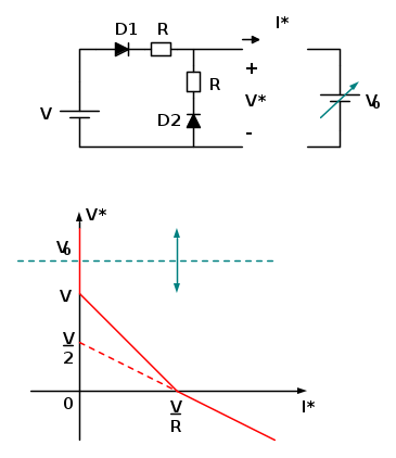

Direi che per rispondere alle tre domande sia sufficiente ricavare la caratteristica esterna supponendo di forzare i morsetti per mezzo di un GIT esterno di fem variabile pari a V0.
Supponendo diodi ideali, dovremo distinguere solo tre situazioni
a) V0 > V -> D1 e D2 interdetti -> corrente I*=0 -> caratteristica coincidente con l'asse delle ordinate
b) 0 < V0 < V -> D1 conduttivo, D2 interdetto -> caratteristica esterna corrispondente al generatore reale V-R
c) V0 < 0 -> D1 e D2 conduttivi ; entrando in conduzione D2, dimezza sia la tensione a vuoto virtuale sia la pendenza della caratteristica (l'equivalente di Thevenin avrebbe VTh=V/2 e RTh=R/2).
Chiaramente se le convenzioni ai morsetti fossero diverse il grafico dovrebbe essere ribaltato rispetto a y o a x oppure all'origine.

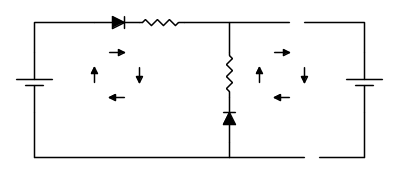

prendiamo in esame il caso "a" appena illustrato:
ho posizionato delle freccie pur grossolane per intendere la direzione che la corrente prende nei 2 anelli nel caso il generatore più a destra (V0) sia il più potente e quindi imprima la direzione della corrente, questo procedimento è esatto?
in questo caso ( il caso a, con v0>v)i 2 diodi non dovrebbere essere entrambi conduttivi in quanto la corrente positiva è ammessa nel comportamento del diodo mentre la tensione diventerebbe = a 0? grazie per il chiarimento
Nel caso a) cioè Vo > V i due diodi sono interdetti (come detto da RenzoDF) perché la differenza di potenziale tra anodo e catodo è negativa e quindi (a meno di non andare a lavorare nella regione di breakdown) la corrente circolante nel diodo è pari a zero
come faccio a capire che la differenza di potenziale tra anodo e catodo è minore di zero?
posso usare un sistema come l'analisi delle tensioni nodali?
