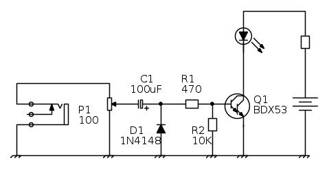

Messaggioda Foto UtenteUltrasNinjas » 29 dic 2012, 16:23
marco che continua a prendermi in giro per l'ignoranza, se non altro imparo qualcosa :roll:
Lo so che i led non sono da 12V e che vengono messi in serie appunto perché sono da 3Volt l'uno...
Comunque grazie JAndrea, forse ora ho capito cos'è la massa, però con quel sistema (e infatti mi pareva strano) io collego tutti e 2 i cavi al subwoofer e non uno solo! Quindi teoricamente ci aggiungo resistenza! Così non riduco la vita del sintoamplificatore?
Comunque il jack lo ho presente, il punto 3 è il negativo, i punti 1 e 2 sono i positivi della cassa destra / sinistra.
Ma comunque io dopo collego il tutto al subwoofer se funziona quindi mi basteranno i due cavi uscenti e non utilizzerò il jack.
Comunque ora mi è sorto un altro dubbio, un attimo che faccio il circuito!

[26] Re: Costruzione circuito "interruttore"
Messaggioda Foto UtenteUltrasNinjas » 29 dic 2012, 16:25
Ecco il circuito...
Tu JAndrea hai detto che le masse vanno collegate tra loro, quindi il circuito si può disegnare anche così no? :roll:

[27] Re: Costruzione circuito "interruttore"
Messaggioda Foto UtenteMarco18 » 29 dic 2012, 16:50
Scusatemi se mi intrometto, ma siamo in un forum, quindi io dico la mia..
Ultrasninja secondo me per approciarti meglio, è bene che inizi anche a vedere le un po' la simbologia dei componenti e le loro funzioni.
perché a come ho capito non sapere cosa sia la massa ed altre cose, vuoldire che devi mettere prima le basi e poi realizzare qualche circuitino :-) sempre usando la testa.. buona fortuna :ok:
P.s.: non imparerai mai nulla se non inizi a bruciare qualche componente ahaah :D almeno io la penso così che qualcosa per capirla davvero la devi provare in tutti i modi ;) Ah e marco438 non ti prende in giro, se fa così e per farti capire qualcosina, altrimenti credimi non starebbe qui a perdere tempo, anche perché qui nessuno ci guadagna niente, anzi si ci guadagniamo esperienza ;)

[28] Re: Costruzione circuito "interruttore"
Messaggioda Foto UtenteUltrasNinjas » 29 dic 2012, 16:53
Se volevo fare esperimenti e bruciare i componenti non venivo neanche qui a chiedere :lol:
Infatti provavo di testa mia e probabilmente avrei bruciato tutto.
Invece ora ci sto capendo molto di più.
Per quanto riguarda le basi ho già guardato un po' in giro ma ci sono cose, come la massa, che proprio non riesco a capire...e spero di riuscirci magari più avanti :shock:
