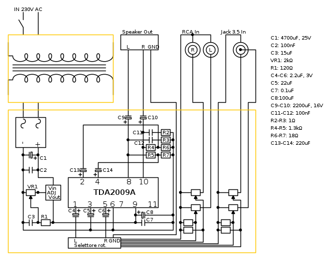

:shock: Ho letto bene :?: Stai entrando in un finale con l'uscita di un altro finale :?: Non puoi farlo ! Devi almeno interporre un partitore resistivo (da calcolare); inoltre da quello che hai scritto (p. es. sulle masse) deduco che hai fatto il passo più lungo della gamba, non hai basi teoriche sufficienti e al tuo livello conviene pensare ai montaggi in kit più che ai datasheet, con i kit e i loro schemi puoi intraprendere l'analisi dei circuiti e delle soluzioni adottate dai progettisti per farti il know-how necessario a "muoverti con le tue gambe", studia ! O_/

Non devi certo diplomarti in astrologia :mrgreen: documentati però sul trattamento dei segnali audio (amplificazione di segnale o preamplificazione, amplificazione di potenza o finale e connessioni) se a un out ci colleghi delle cuffie o degli speaker e si sentono (bene o male ma si sentono) è un out di potenza e non puoi mandarlo tout court a pilotare un altro stadio finale o peggio un altro pre perché come minimo otterrai un... oscillatore e non un impianto audio ! Per il fatto delle masse dipende dalle configurazioni degli stadi di alimentazione e amplificazione, ad es. nel tuo caso se non collegavi insieme i riferimenti di alimentazione e segnale mi spieghi dove accidenti si sarebbe chiuso il circuito :?: Ribadisco che devi vedere e capire un bel po' di esempi perché risultati simili in campo elettronico si possono ottenere con miriadi di configurazioni differenti tra loro tra le quali occorre discriminare quelle tra loro compatibili per poterle assemblare con successo (e vedi le definizioni di terra massa e riferimento) ci sono i segnali bilanciati, quelli sbilanciati (single ended), le alimentazioni singole , le duali, le simmetrie complementari, le simmetrie quasi-complementari e i single ended e i bridge mode... SE non è tutto compatibile dalla sorgente di segnale ai trasduttori, passando per tutti i circuiti occorre saper valutare eventuali modifiche o sostituzioni; non ha alcun senso dire "ho letto da qualche parte che è meglio separare le masse" perché messa in questi termini... è una boiata pazzesca :!: :mrgreen: O_/

Messaggioda Foto Utentesteve95 » 29 dic 2012, 20:57
Ok, grazie, ora ho capito quello che intendi; non ero proprio a conoscenza di discorsi simili, se ne avessi saputo l'esistenza mi sarei sicuramente documentato... :D
Detto ciò, mi potete quindi aiutare almeno a mettere in chiaro le "basi"?
Riassumedo con ordine:
Lo scopo del progetto è realizzare un amplificatore audio a basso costo, compatto e di modesta potenza; gli verranno collegate casse passive da 8W massimi e 4 Ohm. Dovrà avere due input: uno per collegamento alla televisione, e uno per il PC (magari in futuro con scheda audio dedicata), ognuno con propria regolazione del volume; per questo ho già un commutatore rotativo e due potenziometri doppi, che collegherò secondo quanto detto qui nella "part 1". Il circuito amplificatore si basa su TDA2009A, secondo lo schema riportato in figura 1 del datasheet. L'alimentazione è singola, regolabile tra 1.25 e 16V, con una corrente massima di circa 4A. Un abbozzo del circuito è il seguente (abbiate pietà, è uno dei miei primi disegni in
FidoCadJ...spero si capisca comunque):
Come spero si intuisca gli ingressi sono diversi: jack da 3.5mm stereo per uno e RCA (forse con cavo RCA/jack) per l'altro; la televisione sarà connessa attraverso l'uscita delle cuffie, l'unica disponibile.
Quindi, ora so che le masse audio devono essere collegate insieme a quelle dell'alimentazione; per l'alimentatore non ci dovrebbero essere problemi, in quanto stabile (almeno apparentemente, so che l'ideale sarebbe un controllo con oscilloscopio, magari anche con un certo carico collegato, ma purtroppo non mi è possibile eseguire simili test). Cosa altro mi occorre sapere? Se avete magari qualche link con spiegazioni precise...
Grazie per l'aiuto O_/
