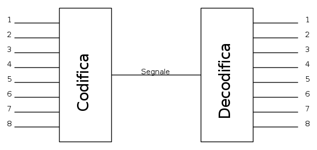

Messaggioda Foto UtenteCrisce » 1 gen 2013, 18:13
Ecco un semplice schemino per chiarire le idee su quello che ho in mente ;-)
Sia ingressi che uscite saranno logici 1=5v 0=massa (0v), il circuito dovrà semplicemente (semplicemente si fa per dire) trasferire il segnale relativo ad un ingresso alla corrispondente uscita, cioè ing. 1 con uscita 1, 2 con 2 ecc. Spero di essere riuscito a spiegarmi :oops: e spero ancor di più che ciò sia fattibile :roll:

[8] Re: Codifica e decodifica segnale digitale
Messaggioda Foto UtenteTardoFreak » 1 gen 2013, 20:35
Quant' è la distanza fra il circuito di codifica e quello di decodifica?

[9] Re: Codifica e decodifica segnale digitale
Messaggioda Foto UtenteCrisce » 2 gen 2013, 15:59
TardoFreak ha scritto:Quant' è la distanza fra il circuito di codifica e quello di decodifica?
Circa un metro, non di più.

[10] Re: Codifica e decodifica segnale digitale
Messaggioda Foto UtenteTardoFreak » 2 gen 2013, 16:06
Secondo me ti conviene lasciar perdere.
La salsa costerebbe più del pesce, sarebbe una complicazione inutile.
Poi, per carità ...
