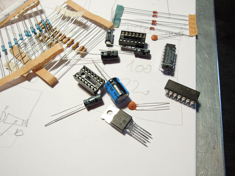

..intanto ho preso un po' di pezzettini,
il mosfet disponibile però era un irf9530y03k ce
pensi che possa essere realmente analogo? fidarsi è bene... ma se me lo confermi te è meglio..
gli integrati trovati penso siano corretti,
sono un hcf40106be 6403103u
e un hef4066bp d6086ps
poi ho preso anche qualche condensatore in più,
mi sembra di aver letto che per variare la gamma di intervento dell'antispin è meglio calarlo...
secondo me l'antispin con il potenziometro dovrebbe arrivare a 0, cioè modulabile fino al non ritardo... è fattibile?
oltre al 3,3 ho preso anche il 2,2 e l'1
grazie ancora

AlessandroViliani ha scritto:il mosfet disponibile però era un irf9530y03k cepensi che possa essere realmente analogo?
Si, direi che va bene.
AlessandroViliani ha scritto:secondo me l'antispin con il potenziometro dovrebbe arrivare a 0, cioè modulabile fino al non ritardo... è fattibile?
Ora non ricordo nello specifico ma se cerchi nel topic questa modifica è già stata fatta, basta eliminare una resistenza.

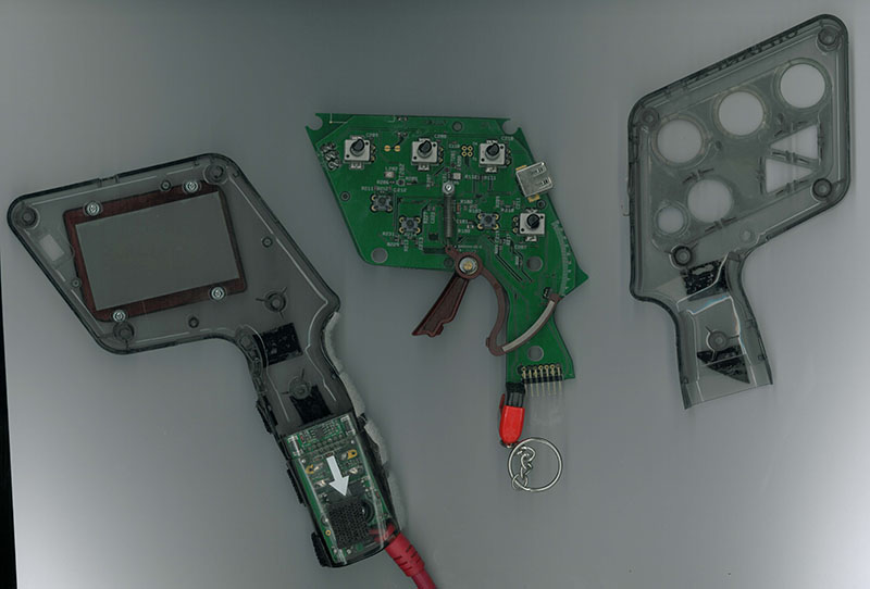

il guscio ha una basetta di forma strana,
ti allego una foto,
ora la disegno al cad,
ho scaricato eagle e fidocadj, ma non riesco ad importare dwg,
su eagle c'è un pulsante importa, ma non accetta nessun tipo di file,
e il suo help non dice nulla..
ne sai qualcosa? anche se hai scritto che non hai mai provato ad importare.

AlessandroViliani ha scritto:su eagle c'è un pulsante importa, ma non accetta nessun tipo di file,e il suo help non dice nulla..ne sai qualcosa?
Riguardo al dwg non so proprio dirti nulla, so che si possono importare i dxf se il tuo cad può esportare questo formato. Se così fosse scaricati la versione free di Eagle power tools altrimenti prova ad esportare il disegno dal cad sotto forma di bmp e prova ad importarlo, non so cosa salti fuori, forse funziona ma ho dei dubbi.

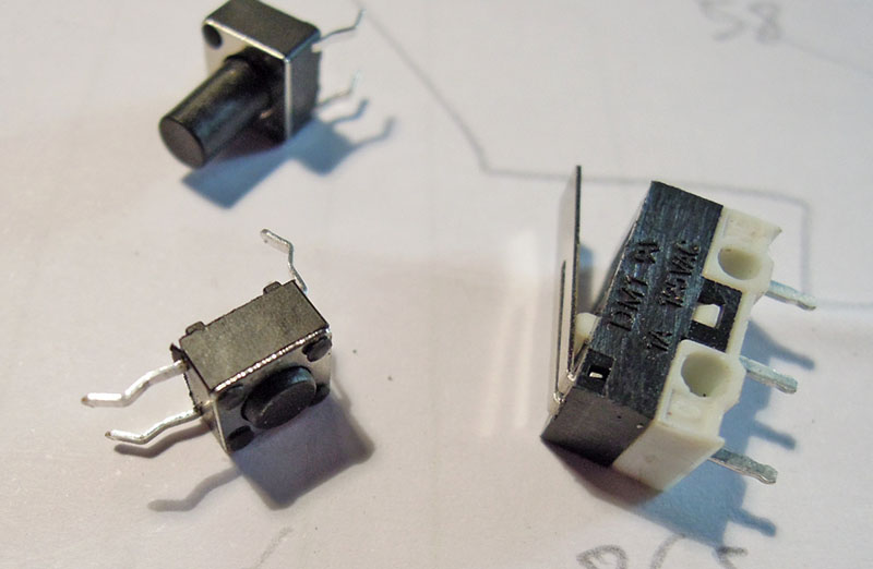

...leggo che ci sono problemi sulla scelta dei microswitch per la battuta di max,
io ho questi in casa,
direi che per ragioni di spazio sceglierei quelli più piccoli,
quello in basso a sinistra,
va bene?
siccome lo devo montare su pbc ma con azionamento orizzontale,
avrei piegato le linguette, così le infilo in 2 buchini...
ok?
grazie mille
