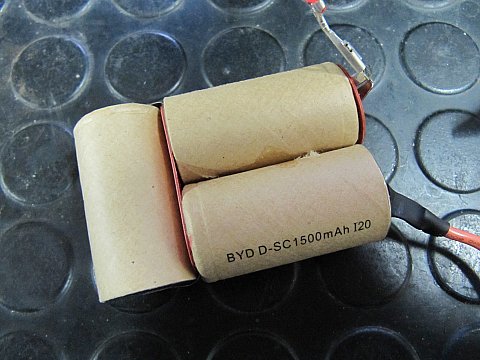

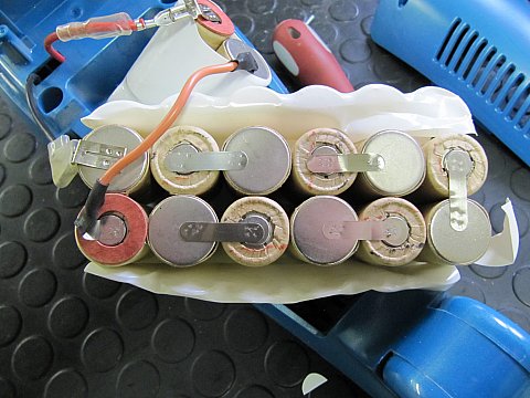

Ciao, posto due foto dei due pacchi batterie che dovrei fare, in linguaggio tecnico come si chiamano le linguette per creare i ponti e di che materiale sono? si possono usare anche altri materiali ( es.rame ma lo vendono in strisce?) il materiale che sembra una guarnizione rossa di che materiale è e serve per isolamento?nella mia zona ormai non ci sono più negozi che vendono queste tipologie di materiale e on-line non riesco a trovare queste tipologie di batterie (al ni-cd) cosa posso fare? utilizzo altri tipi? (es. ni-mh?) sopratutto avete qualche indirizzo dove acquistare il materiale on-line?
Mi servono dei vostri consigli, se no mia moglie chi la sente più??
Grazie a tutti e tanti auguri di buon anno.
Roby

Le batterie del tuo aspirapolvere dovrebbero essere di formato sub-c; su ebay, se digiti "sub c ni mh", vedrai che appaiono diverse batterie ricaricabili, alcune delle quali hanno già le alette per essere saldate. Se vuoi assemblare il pacco batterie, ti consiglio caldamente di scegliere quelle con aletta, perché saldare direttamente sulle batterie, oltre che difficoltoso, può essere rischioso.

Tornando all'aspirapolvere ti darei un consiglio che ho messo in pratica l'anno scorso sul mio robot. Il robot aveva un pacco batterie da 12 elementi ni-mh da 1500 mAh. Ho fatto un po' di conti e sono giunto alla conclusione che rifare pacchi batteria periodicamente non è piacevole. Inoltre le batterie tendono a perdere nel tempo capacità, anche per il fatto che restano sempre collegate nello stesso ordine. La conseguenza è quindi che alcune celle si scarichino più delle altre, insomma...
Ho allora pensato di montare all'esterno dell'aspirapolvere, sul pannello superiore, due scatole porta batterie aperte per 6 batterie AA per un totale di 12 celle. Le scatole sono come queste e hanno i fori per poter essere fissate con delle viti con dado.
In questo modo le batterie sono accessibili, sono di dimensioni standard e di tanto in tanto possono essere cambiate di ordine allungandone la vita operativa. Adesso poi le batterie ricaricabili AA hanno prezzi accessibili e capacità di tutto rispetto. Io ad esempio ho messo delle AA da 2500 mah al posto delle originali da 1500 mah e l'autonomia è passata da 1 ora e 1/4 circa a 2 ore e 1/2 abbondanti.
Quando la loro autonomia non mi soddisfa più, devo solo sostituirle con delle nuove senza dovere saldare, perdere del tempo e doversi preoccupare di isolamenti vari.
Nel tuo caso mi pare di aver contato 14 batterie in tutto: potresti prendere due scatole portabatteria una da 10 elementi, l'altra da 4 ed unirle.
Devi collegare il polo negativo che arriva dall'aspirapolvere ad una scatola porta batterie, il polo positivo (rosso) di questa scatola porta batterie lo devi collegare al negativo dell'altra scatola porta batterie e il polo positivo di quest'ultima scatola porta batterie all'aspirapolvere.

bobo66 ha scritto:come si chiamano le linguette per creare i ponti e di che materiale sono?
non conosco il termine specifico,credo sia un materiale ferroso adeguatamente trattato per la saldatura.
bobo66 ha scritto:si possono usare anche altri materiali ( es.rame ma lo vendono in strisce?)
certo che si, puoi utilizzare anche dei conduttori isolati e di adeguata sezione.
bobo66 ha scritto:il materiale che sembra una guarnizione rossa di che materiale è e serve per isolamento?
certoè un isolante a protezione dei punti ci collegamento in genere è un materiale isolante tipo cartone, ma puoi utilizzare anche materiale isolante equivalente.
bobo66 ha scritto:on-line non riesco a trovare queste tipologie di batterie (al ni-cd) cosa posso fare?
a tal proposito ho letto che Foto Utenteekwere ti ha fornito delle buone indicazioni sul come reperirile online.
bobo66 ha scritto:utilizzo altri tipi? (es. ni-mh?)
puoi farlo, ma tieni presente che poi dovrai adeguare anche il caricabatterie al nuovo tipo di batterie che hai utilizzato.
