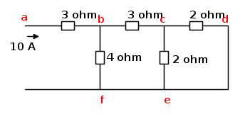

so che non è la sezione adatta, forse non è proprio il forum adatto ma è l'unico che mi sembrava inerente a quello di cui ho bisogno...devo risolvere un esercizio nella quale devo trovare le cadute di tensione...vi prego di aiutarmi siete gli unici che potete farlo.., devo trovare le cadute di tensione su ogni resistenza quindi Vab ecc ecc...l'intensità è di 10Ampere vi prego è abbastanza urgente...(esercizio allegato) grazie a tutti

provvederò a leggere meglio il regolamento il prima possibile lo prometto... dato che voglio diventare attivo, in quanto oltre a livello scolastico mi sta appassionando questo mondo ora però ho assolutissimo bisogno ora per favore...la mia bozza non c'è io so risolvere questi problemi ne avevo una trentina da fare e ne ho fatti 25 sarà per questo che mi si è fuso il cervello? boh mi perdo sul più semplice...non capisco nemmeno come semplificare serie e parallelo lì...perfavore.

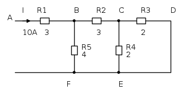

provo ad abbozzare lo schema:

sei stato gentilissimo ad averlo fatto grazie...ragazzi so che sicuramente avrò sbagliato e sto chiedendo tutto facilmente ma son abbastanza in una situazione di "crisi", io ho provato a far l'esercizio trovado Rcd e Rce in paralllo, poi il parallelo tra Rbc e Rbf, successivamente la serie tra Rab e le 2 prima trovate, calcolo la v totale con la legge di ohm v=r x i cioe 5,7 (la resistenza totale che mi esce) x 10 (l'intensità) vab è l'unica he ho trovato, facendo molto semplicemente 3 (la resistenza sul tratto ab) x 10 perché in quel tratto dovrebbe passare la i (corrente) totale... qua mi blocco non riesco più non so perché...son inesperto faccio a scuola da 2 mesi questo 3 ore alla settimana...vi ripeto, so di aver sbagliato diversi punti sul forum ma provvederò a migliorare...intanto ringrazio per la disponibilità e il tempo perso...gentilissimi
1.
Inizia con il parallelo tra R3 ed R4. La resistenza risultante è R6 e vale
2. Si nota che R2 e R6 sono in serie: si calcola la risultante che vale R7 pari a
3. Di nuovo un parallelo, tra R5 ed R7: la risultante è R8 e vale
Io ti ho dato l'incipit; arrivati a questo punto, continua tu...

sei stato infinitamente gentile grazie tante...c'è solo una cosa che non mi torna a fine esercizio sto calcolando le cadute di tensione...vado a calcolare vab, 3x10= 30v, vado a calcolare vbf, 4 (la resistenza sul tratto) x 5 (lacorrente che passa lì) e mi risulta 20v e già così mi risulta 50v, non ho ancora calcolato le altre e 50v dovrebbe esser la totale da me prima calcolata...come è possibile? per caso sai dirmi cosa sto sbagliando? grazie ancora

Questo problema sarebbe proprio adatto ad essere risolto con la "falsa posizione"
imposta per esempio a 1A la corrente nel ramo destro si va ad ottenere una falsa corrente d'ingresso di 4A invece dei reali 10A, di conseguenza il fattore k=10/4 trasformerebbe tutte le "false" tensioni in "vere".
