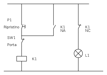

Scusate mi spiego meglio
Vorrei utilizzare questo sensore in modo tale che mi faccia scattare un qualcosa tipo interruttore in modo tale che al mio arrivo mi accorga dell ' intrusione da parte di terze persone notando il dispositivo staccato

ci sono in commercio dei semplici sensori di allarme per porte molto economici e semplici da utilizzare/installare,sonorealizzati da un sensore magnetico ed un contatto da mettere uno sull aporta e l'altro sul telaio e/o montante, hanno un'interruttorino per l'attivazione ed ogni volta la porta viene apert emettono un forte squillo, direi che facciano al caso tuo...
Io volevo evitare il rumore sonoro già avevo visto quelli in commercio .
Non vorrei che l'intruso " i miei familiari " non se accorgessero del sistema
Me berlusconi accorgerei solo io vedendo l'interruttore abbassato

In linea di principio, uno schema con relè ad autoritenuta potrebbe fare al caso tuo.
Lo schema è il seguente:
Quando la porta è chiusa, con il pulsante di ripristino attivi il sistema ad autoritenuta. Il contatto K1-NA si chiude e tiene alimentato il relè anche quando avrai lasciato il pulsante P1. Il contatto K1-NC invece si apre, spegnendo la lampada L1. Quando viene aperta la porta, il contatto PORTA si apre facendo cadere l'autoritenuta: il contatto K1-NA si apre ed il contatto K1-NC si chiude, accendendo la lampada L1.
Ovviamente si tratta di uno schema di principio: i dimensionamento di tensioni, relè, portate contatti eccetera non sono indicati, proprio perché si tratta di un esempio.

TOTINAPOLI ha scritto:volevo evitare il rumore sonoro..
ok
TOTINAPOLI ha scritto:Non vorrei che l'intruso " i miei familiari " non se accorgessero del sistema
allora la soluzione può essere quella indicata nello schema di principio da
TOTINAPOLI ha scritto:solo io vedendo l'interruttore abbassato..
in ogni caso quello che sarà installato sulla porta sarà un contatto magnetico o al limite un pulsante, ma non un interruttore perché inadatto allo scopo ed anche se fosse possible questi cambierebbe condizione di stato quando la porta viene richiusa, pertanto l'indicazione di : porta aperta, potrà darla una semplice lampadina o led, secondo lo schema di principio suggerito da
