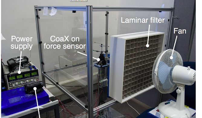

Ciao a tutti, in un paper che stavo leggendo ho trovato questo:
mi riferisco al LAMINAR FILTER
Lo hanno usato per avere un flusso piu' laminare dalla ventola :)
Voi dite che puo' funzionare? Sara' utile per avere un flusso piu' laminare?
Grazie mille per i consigli!!!

Si, funziona a patto che siano rispettati i parametri relativi alla portata in ingresso.
La creazione di flussi laminari viene utilizzata in varie applicazioni. Questo è un esempio.

Il flusso d'aria generato dalle pale del ventilatore è un flusso pulsante, vorticoso e trurbolento.
Constringendolo attraverso quella griglia, si rompe il flusso in più piccoli flussi ciascuno meno turbolendo , attenuato facendolo appunto passare attraverso quella sorta di griglia rettangolare.
Di sicuro il moto di un flusso all'interno di una sezione quadrata o rettangolare che sia, non è ancora ottimale.
Io avrei usato una struttura a nido d'ape (honey comb).

Il laminar filter con i cartoni e' impossibile da realizzare di quelle dimensioni
Ci ho lavorato un po' ma poi quando lo si sposta e' impossibile non romperlo
Qualcuno conosce una alternativa? Per avere da una ventola un flusso piu' laminare?
O qualcuno conosce qualche azienda che vende laminar filters?
