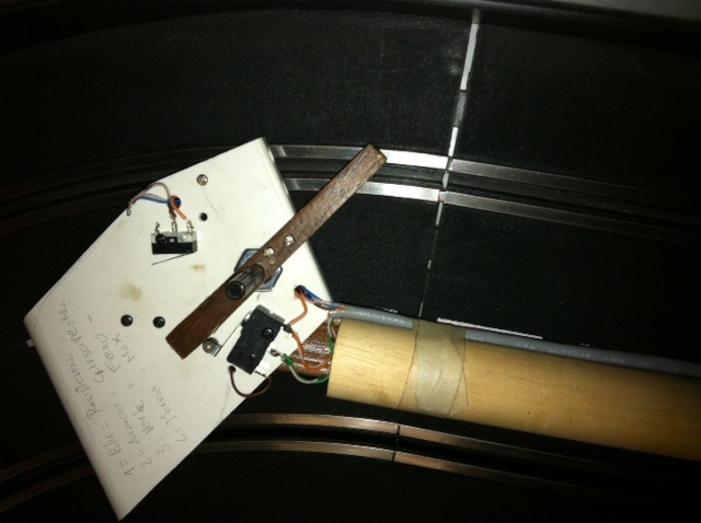

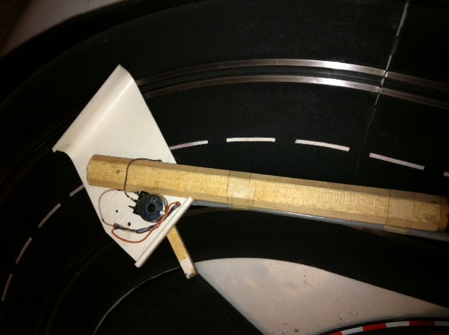

Non è semplice inserire una foto dall'iPhone ...
Scusate la 'grezzità'
È un test fatto con un po' di materiale raccattato...

Che dite, se uso lo schema di davidde il potenziometro reggerà?
Ho visto che devo usare un potenziometro di valore circa 1/10 rispetto alla resistenzona.
Davidde indica 100Kohm, prendo un pot da 1Mohm.
Per l'assorbimento del motore non saprei dire,
A vuoto dicono 200/300mA. Ma di picco in partenza vedo la lancetta dell'alimentatore arrivare a 2A. Ma non saprei dire.
Per le macchine di Metallo so che usano pulsanti adatti a 30A...

Ciao,
Lo scintillio del potenziometro indica che la corrente non va soltanto a "stimolare" la base ma ce ne scorre dentro parecchia e se il transistor non si è ancora bruciato lo farà a breve. D'altra parte quando il cursore del potenziometro va a 0ohm rispetto al terminale collegato alla pista non vi è più alcuna resistenza di base.
Certo che regge, con
yuri avevamo usato il pettine soltanto perché lui lo aveva già fatto così.
Questo non puoi farlo, devi usare tutta la corsa del potenziometro. Per trasformare il pettine in una resistenza variabile a movimento lineare (non rotativa come il potenziometro) puoi usare uno slide (vedi foto)da 100kohm, l'importante è che fai i conti con la corsa (lineare che hai) e cerchi un componente che possa variare la sua resistenza da 0 a 100kohm nella corsa stabilita.
AlessandroViliani ha scritto:Ma, nonostante che il passaggio della tensione sia gestito dal transistor,E che quindi sulla resistenza(potenziometro) ci vada solo il necessario per stimolare il piedini B del transistor,I potenziometri fanno le scintille e dopo poco si creano dei vuoti sulla loro corsa.
AlessandroViliani ha scritto:Che dite, se uso lo schema di davidde il potenziometro reggerà?
AlessandroViliani ha scritto:Ho visto che devo usare un potenziometro di valore circa 1/10 rispetto alla resistenzona. Davidde indica 100Kohm, prendo un pot da 1Mohm.

scusa, ma perché non posso usare un rotativo e limitare la corsa?
non sarà preciso,
ma se è lineare arriva a mettere resistenza fino a che il microswitch del freno non lo esclude..
non va così?
Davidde, devi avere pazienza,
sono inesperto, ma caparbio, oserei dire testone!!
