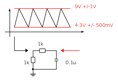

ciao a tutti
Per ricavare il valor minimo di un'onda triangolare ho realizzato questo circuito in maniera sperimentale
Lo scopo è quello di leggere una tensione continua all'uscita che corrisponderebbe al minimo dell'onda in ingresso(4.3V)
volevo sapere se è corretto e vorrei ricavare le formule per questo circuito.
Potreste aiutarmi?
ho dimenticato che la frequenza è di 100khz

Se l'input del segnale è la freccia rossa ... il divisore di tensione ti è sconosciuto?
Altrimenti non capisco come con quel circuito RC si riesca a determinare il valore minimo. O per lo meno secondo quale criterio.
Cosa vuoi realizzare/fare esattamente? Hai un oscilloscopio?

:mrgreen: Io lo ho interpretato (con molta fantasia) con l'input rappresentato dalla freccia nera e l'output da quella rossa... O_/

franticEY ha scritto:ciao a tutti
Seguendo quale criterio? Come hai determinato il valore dei componenti? Spiegaci qual è stata la tua sperimentazione oltre a ciò che hai necessità di fare perché non ci è chiaro.

[6] Re: valore min onda triangolare
Messaggioda Foto UtentefranticEY » 8 gen 2013, 21:02
belva87 ha scritto:Seguendo quale criterio? Come hai determinato il valore dei componenti? Spiegaci qual è stata la tua sperimentazione oltre a ciò che hai necessità di fare perché non ci è chiaro.
O_/ , Luca
Provo a ricominciare.
Dato il circuito in figura:
è possibile ricavare la formula che mi dia il valore della continua Vout a regime?
Come si svolgono i calcoli nel caso di un'onda triangolare in ingresso?
Se volessi ottenere il valor medio quale circuito dovrei impiegare?

Messaggioda Foto Utentesimo85 » 8 gen 2013, 23:15
Ma ... Ti riferisci alla tensione media?

[8] Re: valore min onda triangolare
Messaggioda Foto UtentefranticEY » 9 gen 2013, 0:21
gohan ha scritto:Ma ... Ti riferisci alla tensione media?
Io mi riferisco alla tensione ai capi del condensatore per questo circuito.
Altrimenti come si realizza un rilevatore di valor medio per quella forma d'onda?

Messaggioda Foto Utentebelva87 » 9 gen 2013, 0:25
Se devi realizzare una determinata cosa, perché parti con tutt'altro incipit?? :roll:
Se la forma d'onda è applicata in ingresso la tuo circuito in parallelo alla R1, supponendo C1 ideale e ideale lo strumento che vi poni in parallelo, per esempio un oscilloscopio, avrai lo stessa cosa in tensione solamente rallentata dalla costante di tempo R2 C1.
Ma non so se è quello che vuoi sapere / ti serve...

Messaggioda Foto UtenteIsidoroKZ » 15 gen 2013, 17:55
franticEY ha scritto:è possibile ricavare la formula che mi dia il valore della continua Vout a regime?
La tensione media sul condensatore in uscita, che è anche il valor medio dell'onda triangolare vale
V_{ave}=\frac{V_{max}+V_{min}}{2}
Per ricavare il valor medio serve un filtro passa basso, ad esempio l'RC che hai messo, con una costante di tempo molto maggiore del periodo dell'onda triangolare.
Ci sono soluzioni migliori, con tempi di risposta rapidi e poco ripple, ma un po' più complicate.
