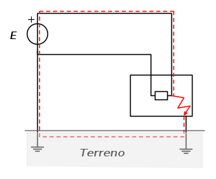

[9] Re: messa a terra
Messaggioda Foto UtenteLele_u_biddrazzu » 8 gen 2013, 23:27
Provo a rispondere con questo semplice schemino. Considera che la corrente elettrica di conduzione è costituita da un moto ordinato di cariche mosse da un campo elettrico esterno applicato (in questo caso imposto dal GIT E). Se hai altri dubbi, non esitare ad esternarli ;-)
