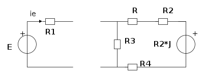

Sì, la tensione che ti serve è quella ai capi di R3 ;-)

[12] Re: Risoluzione circuito con semplificazioni
Messaggioda Foto UtenteArya89 » 7 gen 2013, 22:41

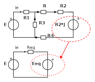

Ma non sono solo i resistori R, R2 e R4 a stare in serie? perché anche R3? La corrente che da R1 va in R e R3 non è diversa ?!? E poi nel passaggio in rosso perché hai fatto così? Io nell'ultimo circuito avrei messo non Eeq ma R2*J @_@

[14] Re: Risoluzione circuito con semplificazioni
Messaggioda Foto UtenteArya89 » 7 gen 2013, 22:55
Ed è proprio qui il bello. Questo esercizio mi viene proposto prima che si parli di thèvenin. Prima di arrivare a questo esercizio, il libro mi ha parlato solo di resistenze in serie e relativo partitore di tensione, resistenze in parallelo e relativo partitore di corrente e risoluzione del circuito tramite semplificazione di componenti serie-parallelo :V Perciò mi sono un po' persa :roll:

[16] Re: Risoluzione circuito con semplificazioni
Messaggioda Foto UtenteArya89 » 8 gen 2013, 0:09
Beh si in realtà proprio prima ho scoperto, studiando Thèvenin, che lo usavo (prima di tale teorema ha accennato solo a come passare da un GRC a un GRT e viceversa). Comunque ritornando all'esercizio, riguardo a questa domanda "Ma non sono solo i resistori R, R2 e R4 a stare in serie? perché anche R3? La corrente che da R1 va in R e R3 non è diversa ?!? ", sbaglio a pensarla così?

[17] Re: Risoluzione circuito con semplificazioni
Messaggioda Foto Utenteadmin » 8 gen 2013, 0:19
Devi considerare scollegato il ramo E1 in serie ad R1, perché nel procedimento di semplificazione stai applicando il principio del generatore equivalente ( di Thevenin )

[18] Re: Risoluzione circuito con semplificazioni
Messaggioda Foto UtenteArya89 » 8 gen 2013, 10:08
Grazie a tutti adesso mi è tutto più chiaro!!! Ora per calcolare le altre correnti mi basta fare:
i_1=i_E
Poi applico il partitore di corrente a i_3 e alle restanti correnti
i_3=i_E \cdot \frac{R+R_2+R_4}{R_3+(R+R_2+R_4)}
i=i_2=i_4=i_E \cdot \frac{R_3}{R_3+(R+R_2+R_4)}
ed infine per calcolare la tensione del generatore di corrente J mi basterà fare:
v_J=-v_2
giusto?

[19] Re: Risoluzione circuito con semplificazioni
Messaggioda Foto Utenteadmin » 8 gen 2013, 23:15
No. Dopo aver trovato IE, torni al circuito iniziale e..
\begin{array}{l}
{V_{{R_3}}} = E - {R_1}{I_E}\\
{I_{{R_3}}} = \frac{{{V_{{R_3}}}}}{{{R_3}}}\\
{I_R} = {I_E} - {I_{{R_3}}} = {I_{{R_4}}}\\
{I_{{R_2}}} = {I_R} - J\\
{V_{{R_2}}} = {R_2}{I_{{R_2}}}
\end{array}
