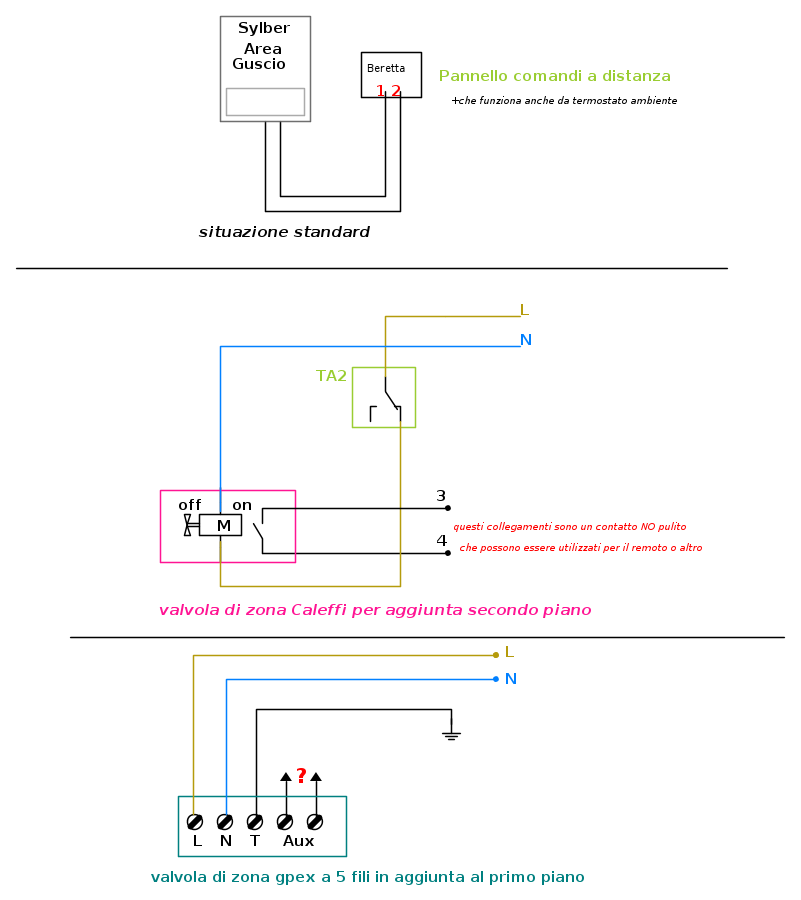

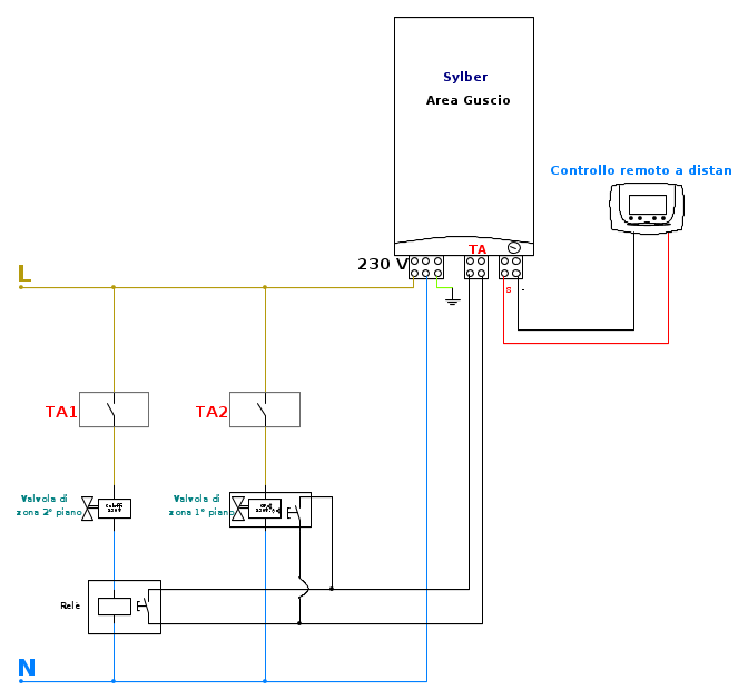

Messaggioda Foto UtenteSpartacus » 5 gen 2013, 18:27
Ecco qui Foto Utentemir o chi mi volesse aiutare!!
Ho cercato di fare un a panoramica generale di quello che ho fatto.
i collegamenti che mancano sono quelli di cui avrei bisogno una mano.
Come devo accoppiare gli impianti?? :shock:
Premetto che il controllo a distanza che è accoppiato alla caldaia è a due fili con contatti che si chiamano S e -.
Grazie mille a chi mi voglia aiutare!!! :-)

[12] Re: schema elettrico valvole di zona.
Messaggioda Foto Utentemir » 5 gen 2013, 18:59
per i collegamenti della valvola caleffi puoi dare un'occhiata qui credo siano simili a quelli della valvola che hai disponibile e per i quali dovrai dapprima verificare,mentre per l'altra valvola gpex hai il pdf nel topic dove ti avevo postato lo schema.
NB
Direi che vista la complessità dell'impianto credo sia oppurtuno che tu richieda l'intervento di un installatore.
[13] Re: schema elettrico valvole di zona.
Messaggioda Foto UtenteSpartacus » 5 gen 2013, 19:26
Grazie Foto Utentemir,
ma la mia valvola Caleffi non è contemplata sul link che mi hai mandato. :(
Comunque spero che qualcuno possa aiutarmi lo stesso, perche non vorrei chiamare l'installatore.
Magari se ci fosse qualcuno esperto in Caldaie Sylber :lol: , sarebbe fantastico!!
Sopratutto se riuscissi a capire dove trovo sulla sceda il contatto "ta" dato che sulla morsettiera non c'è il cavo che va nella scheda madre della caldaia. #-o
Posso risolvere in qualche modo il problema???
Sono sicuro che in mezzo a tutti sti geniacci, c'è qualcuno che mi risolverà il problema in 4 e4=8!!!! :mrgreen:
Grazie a Tutti!!!
Spartacus!!! O_/

[14] Re: schema elettrico valvole di zona.
Messaggioda Foto Utentemir » 5 gen 2013, 19:40
Spartacus ha scritto:la mia valvola Caleffi non è contemplata sul link che mi hai mandato.
infatti avevo detto "simile" immaginando che le connessioni fossero similari, ovvio che per poterle individuare andrebbero fatte delle verifiche sulla valvola,altro motivo che mi ha spinto a sollecitare l'intervento di un installatore.
Spartacus ha scritto:...non vorrei chiamare l'installatore.
continuo a consigliartelo,l'installazione che stai realizzando credo che necessiti anche di valutazioni, ch ein un forum ed io in particolare non potremmo fornire, mentre un installatore sul posto si. ;-)
Spartacus ha scritto:Posso risolvere in qualche modo il problema???
... centro assitenza e/o installatore.

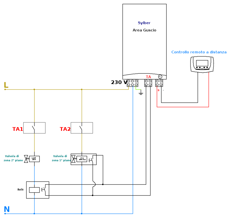

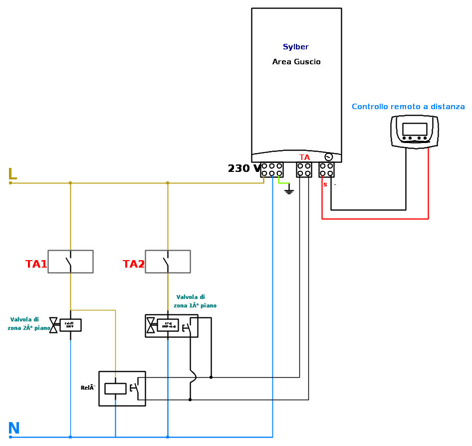

[16] Re: schema elettrico valvole di zona.
Messaggioda Foto UtenteSpartacus » 7 gen 2013, 19:27
Salve a Tutti!
Ragazzi, Ci siamo!!! :D Ho trovato la soluzione, verificato e provato.
La soluzione del mio problema iniziale è:
Acquistare un altro semplicissimo cronotermostato e fare la serie con la valvola gpex.
Il controllo remoto della caldaia, non è altro che il pannello che regola la temperatura dell'acqua nei due circuiti (Sanitario e di riscaldamento), svolge la funzione di separatore, scambiatore, sonda interna etc.... in questo caso, siccome può svolgere la funzione di cronotermostato, mi ha ingannato. Ma ho scoperto sbattendoci la testa che , se si vuole dividere l'impianto o aggiungere delle zone separate, bisogna isolare il controllo remoto e non usarlo più come cronotermostato, a meno che non si acquisti una costosa scheda di espansione per la caldaia, per farsì che si possano inserire delle valvole di zona.
Vi mostro e metto a disposizione di tutti lo schema che ho realizzato: :-)
Spero che sarà utile a qualcuno!!
Buon lavoro a tutti!!! O_/

[19] Re: schema elettrico valvole di zona.
Messaggioda Foto Utentemir » 8 gen 2013, 19:35
rivedendo attentamente lo schema,ho notato che il relè sulla valvola del 2 piano è connesso in serie con questa, ora mi chiedevo se non fosse opportuno collegarlo in parallelo alla valvola stessa (ovviamente relè funzionante alla tensione di rete di 230V 50 Hz) evitando così di [user]sovraccaricare[/user] (assorbimento bobina relè) la bobina dell'elettrovalvola che non è destinata a questo tipo di funzionamento (alimentazione serie di un relè).
[20] Re: schema elettrico valvole di zona.
Messaggioda Foto Utentebarbablu » 9 gen 2013, 11:17
scusate se mi intrometto ma quelli che chiamate rele sono dei contattori ? e se si come sfruttate il contatto pulito ecitando la bobina ?
