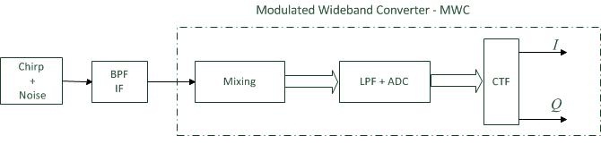

Dovresti fare uno schema a blocchi con FidoCadJ per illustrare la catena di acquisizione e specificare il significato dei segnali in oggetto.

[9] Re: ritardo di fase di un filtro
Messaggioda Foto Utentecorgan83 » 9 gen 2013, 16:49
Spero vada bene questa immagine.... purtroppo in azienda non riesco ad usare FidoCadJ
Nel primo blocco genero un segnale dato dalla somma di due chirp a frequenze: 5.2 e 5.5 GHz entrambi con banda 10 MHz; poi sommo il rumore [0-10] GHz.
Prima di acquisire questi segnali e ricostruire le componenti I-Q di ciascun chirp, ho pensato di effettuare prima un filtraggio BPF a Radio Frequenza in modo da eliminare tutto ciò che ricada al di fuori della mia banda di interesse, nella fattispecie [5-6] GHz.
Una volta filtrato, processo tutto con un tool, cioè la versione numerica del convertitore MWC, che mi ricostruisce i chirp di partenza e ne calcola per ciascuno la coppia I-Q che poi confronto con quelle di un chirp non affetto da rumore per quantificare la bontà della ricostruzione.
Per ora ho progettato il filtro in questo modo:
fnyq = 20 GHz;
wp = [5e9 6e9]/10e9;
Npoli = 7;
ApdB = 0.5;
[b, a] = cheby1(Npoli, ApdB, wp);
Faccio il filtraggio classico >>>> x= filter(b,a,c)
e mi compare l'errore di fase sulle I-Q in uscita dal blocco CTF che contiene l'algoritmo di ricostruzione vero e proprio.
Poco fa invece ho provato a filtrare con la funzione >>>>>> x = filtfilt(b,a,c)
ed effettivamente le cose sembrano andare bene, i vari plot sono in fase. ( c'è solo un po' di rumore sulle componenti ricostruite, ma questo è normale)
Voglio capire se ha senso lavorare così, simulare con filtfilt, oppure bisogna compensare questo ritardo con tecniche diverse, tali da simulare filtri più prossimi alla realtà.
Spero di esser stato chiaro

[10] Re: ritardo di fase di un filtro
Messaggioda Foto Utentedimaios » 10 gen 2013, 9:55
Se lavori offline il filtfilt e' una delle funzioni piu' efficaci per fare un filtraggio a ritardo nullo.
Se lavori online ( in tempo reale quindi ) dovrai utilizzare come minimo un predittore.
