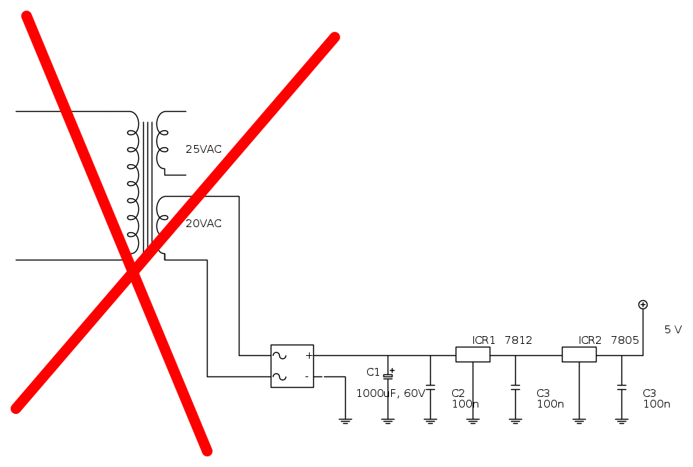

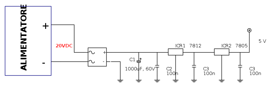

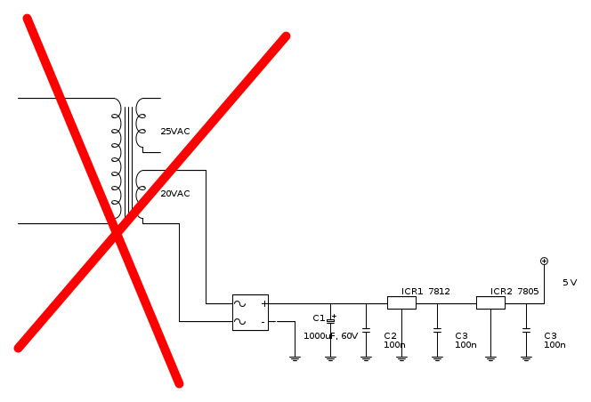

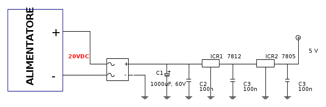

[117] Re: Simulare l'alba e il tramonto
Messaggioda Foto UtentePaolino » 12 gen 2013, 9:17
All'inizio puoi provare senza la rete 230 V.
Il tuo circuito ha una sezione dove vai a collegare i due secondari del trasformatore. Bene, nello schema che vedi qui sotto ho riportato per semplcitià SOLTANTO la sezione di alimentazione. Dovrai fare in questo modo: eliminare il collegamento del trasformatore...
... e al suo posto ci metti un alimentatore stabilizzato:
Attenzione: l'uscita dell'alimentatore deve essere impostata a 20V (in continua) e l'alimentatore deve essere in grado di erogare almeno 1A.
