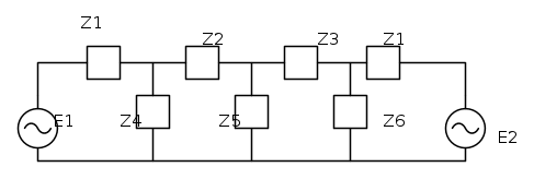

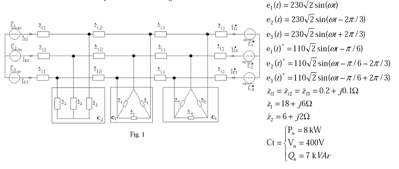

salve, ho svolto l'esercizio allegato IN BASSO, e vorrei che qualcuno di voi me lo correggesse, verificando se ci sono errori nel procedimento, o nei calcoli ecc.
l'esercizio chiedeva la potenza attiva e reattiva erogate dalle due terne di generatori e le potenze attive e reattive dei carichi Ct, c1 e c2
Ecco lo scolgimento:
Inanzitutto ho calcolato l'impedenza equivalente a stella del carico c2 Z5= Z1/3 = 6+j2
ho cambiato i nomi delle impedenze per poter mettere i dat nella calcolatrice
poi ho calcolato l'impedenza equivalente del carico Ct Z6=|Z6|(cos fi +jsen(fi) = 11.3+j9.9
ho costruito il circuito equivalente monofase ecco lo schema :
Con il metodo dei potenziali nodali ho calcolato le tensioni Vz4,Vz5 Vz6 ..ho usato questo metodo in quanto mi chiede le poteze dei carichi, quindi in questo modo ho direttamente le tensioni

Svolgendo i calcoli mi è sorto un dubbio, dato che devo calcolare la potenza dei carichi, essi alcuni sono collegati a stella, altri a triancolo, ho fatto bene a calcolare la potenza delle impedenze equivalenti a stella? o commetto qualche errore, tipo dovrei ritornare prima all'impedenza equivalente a triancolo?

Messaggioda Foto Utentelillo » 10 gen 2013, 14:37
cesaretrippi ha scritto:Svolgendo i calcoli mi è sorto un dubbio, dato che devo calcolare la potenza dei carichi, essi alcuni sono collegati a stella, altri a triancolo, ho fatto bene a calcolare la potenza delle impedenze equivalenti a stella?
il carico lo schematizzi come vuoi.
se hai calcolato le impedenze a stella dai dati di targa, e la soluzione vuole l'equivalente a triangolo, applica la dovuta trasformazione.
mi dispiace ma non ho il tempo di controllare i calcoli.

Messaggioda Foto UtenteRenzoDF » 10 gen 2013, 16:00
cesaretrippi ha scritto:... se ci sono errori nel procedimento, o nei calcoli
Direi di no come procedimento, per quello che si legge, ma manca il sistema relativo ai potenziali nodali; facendo in velocità i calcoli con Maxima i risultati che trovo per i tre potenziali nodali x,y,z ...
corrispondenti ai tuoi Vz4,Vz5.Vz6 sono i seguenti
diversi dai tuoi, ma tutti da ricontrollare
cesaretrippi ha scritto:... l'esercizio chiedeva la potenza attiva e reattiva erogate dalle due terne di generatori e le potenze attive e reattive dei carichi Ct, c1 e c2
ora per sapere le potenze trifase, ho semplicemente moltiplicato potenza attiva e reattiva per 3 di tutte le precedenti
Ok
cesaretrippi ha scritto:...mi è sorto un dubbio, dato che devo calcolare la potenza dei carichi, essi alcuni sono collegati a stella, altri a triancolo, ho fatto bene a calcolare la potenza delle impedenze equivalenti a stella? o commetto qualche errore, tipo dovrei ritornare prima all'impedenza equivalente a triancolo?
Metodologicamente hai fatto bene, le potenze possono essere calcolate in quel modo; non devi ritornare alla rappresentazione a triangolo, ma controlla i calcoli dei potenziali, o meglio ancora posta il tuo sistema (o matrici) .

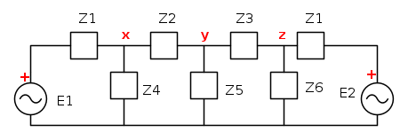

[6] Re: correzione esercizio trifase
Messaggioda Foto Utentecesaretrippi » 10 gen 2013, 16:27
questa è la matrice delle ammettenze
\begin{bmatrix}
1/z1+1/z4+1/z2 &-1/z2  & 0\\
-1/z2 &  1/z2 +1/z5+1/z3&-1/z3 \\
 0& -1/z3 & 1/z3+1/z6+1/z1
\end{bmatrix}
vettore dei termini noti
\begin{bmatrix}
E1/z1\\
0\\
E2/z1
\end{bmatrix}
Ultima modifica di Foto UtenteRenzoDF il 10 gen 2013, 16:57, modificato 2 volte in totale.

[7] Re: correzione esercizio trifase
Messaggioda Foto UtenteRenzoDF » 10 gen 2013, 17:01
Ok, simbolicamente le matrici sono corrette, ora posta la forma numerica della matrice delle ammettenze.
[8] Re: correzione esercizio trifase
Messaggioda Foto Utentecesaretrippi » 10 gen 2013, 17:16
\begin{bmatrix}
8,25-j4.25 &-4+j2  &0 \\
 -4+j2& 8.15-j4.5 &-4+j2 \\
 0&-4+j2  & 8.05-j4.04
\end{bmatrix}
scrivo anche le impedenze, casomai fossero errate loro
Z1=Z2=Z3 =0.2+j0.1
Z4=6+j2
Z5=6+j2
Z6=11.3+j9.9
22 4
Messaggi: 48
Iscritto il: 2 gen 2013, 15:10
[9] Re: correzione esercizio trifase
Messaggioda Foto UtenteRenzoDF » 10 gen 2013, 17:32
cesaretrippi ha scritto:\begin{bmatrix}
\end{bmatrix}
io trovo
\left[ \begin{matrix}
   8,15-j4.05 & -4+j2 & 0  \\
   -4+j2 & 8.15-j4.05 & -4+j2  \\
   0 & -4+j2 & 8.05-j4.04375  \\
\end{matrix} \right]
diverso per gli elementi Y[1,1] e Y[3,3]
cesaretrippi ha scritto:... scrivo anche le impedenze, casomai fossero errate loro
Z1=Z2=Z3 =0.2+j0.1
Z4=6+j2
Z5=6+j2
Z6=11.3+j9.9
Probabilmente il problema sta nella forte sensibilità del sistema da Z6 ; prova a rifare i calcoli con
{{Z}_{6}}\approx 11.3274+j9.9115
