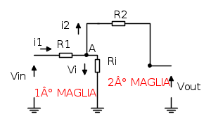

Beh diciamo che in realtà per la definizione di maglia "un percorso chiuso costituito dalla concatenazione di più rami" (wikipedia) sarà questo che mi spiazza...

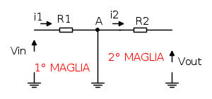

Se ti può essere utile puoi considerare il circuito come segue:
Questo considerando la resistenza di ingresso dell' opamp infinita.
Quindi ottieni le seguenti:
1° MAGLIA ( ingresso ):
2° MAGLIA ( uscita ):
Come già detto in precedenza.
Inoltre se si considera, come già detto, il guadagno dell' opamp infinito si ha:
Il tutto diventa:

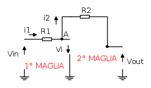

Il tutto diventa:
Così le vedi le due maglie ?
Poi il cortocircuito all'ingresso per essere strano lo è no? Tensione uguale a zero ma non ci passa corrente

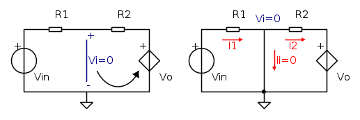

Secondo me la maniera più semplice di vedere la cosa è : Un generatore controllato Vo di valore tale che Vi sia zero. come qui sotto a sinistra...
cioè si risolve il circuito imponendo le due condizioni Ii=0 e Vi=0 per ricavare Vo che le rispetta.
Che poi è come dire si risolve quello di destra con la condizione Ii=0 cioè I1=I2.

Finalmente mi è tutto chiaro

carloc ha scritto:Comunque se il guadagno tende ad infinito non è necessario che la resistenza di ingresso sia infinita pure lei... basta sia non sia nulla.
seallora
per ogni
Sono pienamente d' accordo con te
Io avevo detto:
mrc ha scritto:Questo considerando la resistenza di ingresso dell' opamp infinita.
Solamente per "giustificare" la semplificazione del circuito togliendo l' opamp.
Sì sì
ma appunto non serve quell'ipotesi per fare quella semplificazione
su questo circuito puoi scrivere le stesse equazioni che avevi scritto
e poi fare esattamente le stesse considerazioni sul guadagno e Vi
e poi semplicemente aggiungere "dato che Vi=0 allora anche I(Ri)=0" e proseguire come prima.
