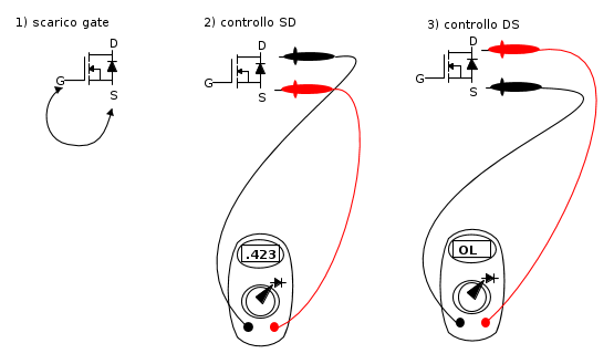

intanto visto che comunque c'è il diodo intrinseco DS si può, dopo aver anche brevemente cortocircuitato GS per essere sicuri ci siano cariche "intrappolate", verificarlo come un diodo qualsiasi e così capire anche "da che parte è girato" e quindi se è un N-channel o un P-channel
Ad esempio per un N-channel:
e anche che non sia in corto DS.

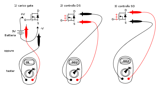

Poi se ad un N-MOS si collega una tensione positiva superiore alla soglia (per un P-MOS negativa) tra G ed S, si può controllare che il MOS entri in conduzione, praticamente un corto tra D ed S con il tester.
Ora la tensione tra G ed S si può anche solo collegare un attimo soltanto, se non si toccano i terminali il gate resta comunque carico, io spesso uso lo stesso tester in "prova diodi". Il fatto importante è che la tensione fornita dal tester sia superiore alla soglia... tipicamente è intorno a 3V ma dipende dal tester. Quindi se questa prova è affidabile dipende sia dal tester (tensione a vuoto) che dal MOS(tensione di soglia).
Altrimenti si può usare una pila 9V o un alimentatore per caricare il gate e stare tranquilli, anche se, a dispetto dei numeri nei datasheet, spesso funziona anche con un tester e dei MOS non logic level.
