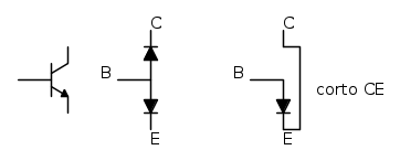

quando si provano i BJT io darei una controllata anche tra C ed E che naturalmente deve essere aperto con le due polarità.
Mi è capitato di fare le prove BE e BC e trovarle regolari (conduzione con alcune centinaia di mV di caduta in un verso e aperto nell'altro) ma poi avere invece un bel corto netto tra C ed E.
Mi sono dato la spiegazione che in realtà misuro due volte la stessa giunzione... in effetti è motivo di sospetto avere esattamente la stessa caduta letta sul tester sia su BE che su BC.
Poi i darlington sono un po' tricky... a meno di non trovare un bel corto netto o una giunzione aperta resto sempre con un dubbio per la BE a causa delle resistenze integrate....
spesso si hanno letture molto diverse anche su darlington con la stessa sigla...

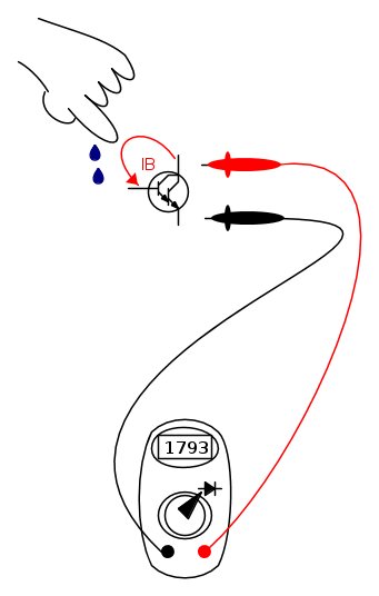

a questo punto farei la prova dito :-) ...

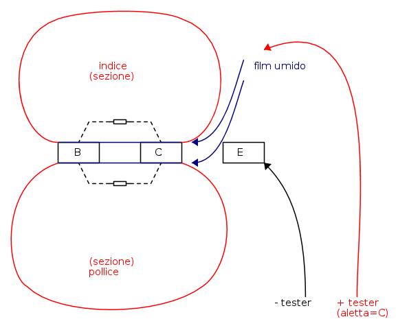

per un NPN si mette il tester tra C (positivo) ed E (negativo) e si deve leggere "circuito aperto" , poi si tocca con il dito ben inumidito tra C e B per far scorrere un po' di corrente di base.... visto il beta bello alto dei darlington si riesce a far scorrere una IC sufficiente a far segnare al tester qualcosa di meno del "circuito aperto" di prima anche se in effetti le resistenze di base integrate si "rubano" molta Ib.

carloc ha scritto:..poi si tocca con il dito ben inumidito tra C e B per far scorrere un po' di corrente di base....
Foto Utentecarloc, trovo molto interessante questo metodo, ( in parecchi anni di lavoro nelle riparazioni non l' ho mai visto ).
Ti chiedo un chiarimento:
carloc ha scritto:...visto il beta bello alto dei darlington si riesce a far scorrere una IC sufficiente a far segnare al tester qualcosa di meno del "circuito aperto"
Immagino che questa prova la esegui con il componente isolato dal circuito.
Con il dito inumidito si dà tra la Base e il Collettore una corrente dovuta ai disturbi?
Mi chiarisci, per favore questo punto?

Messaggioda Foto Utentecarloc » 16 gen 2013, 12:34
Sì, sì, naturalmente il darlington va smomtato dal circuito :ok: :ok:
per la Ib niente disturbi, la resistività superficiale della pelle (bagnata) mette una "resistenza di polarizzazione" tra C e B che vanno stretti tra due dita...
...naturalmente consiglio qualche esperimento con un darlington "buono" per impratichirsi su i risultati da attendere :ok:

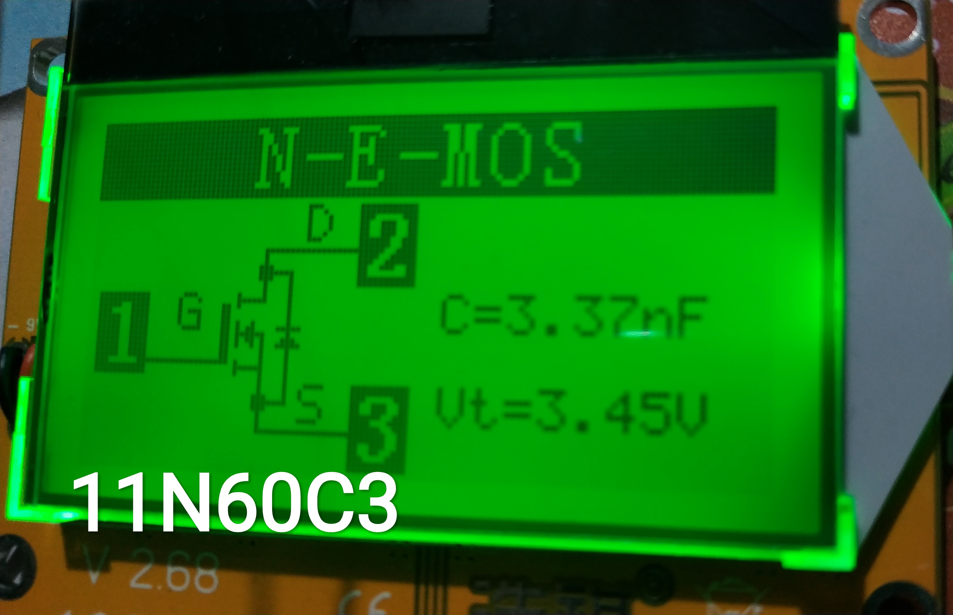

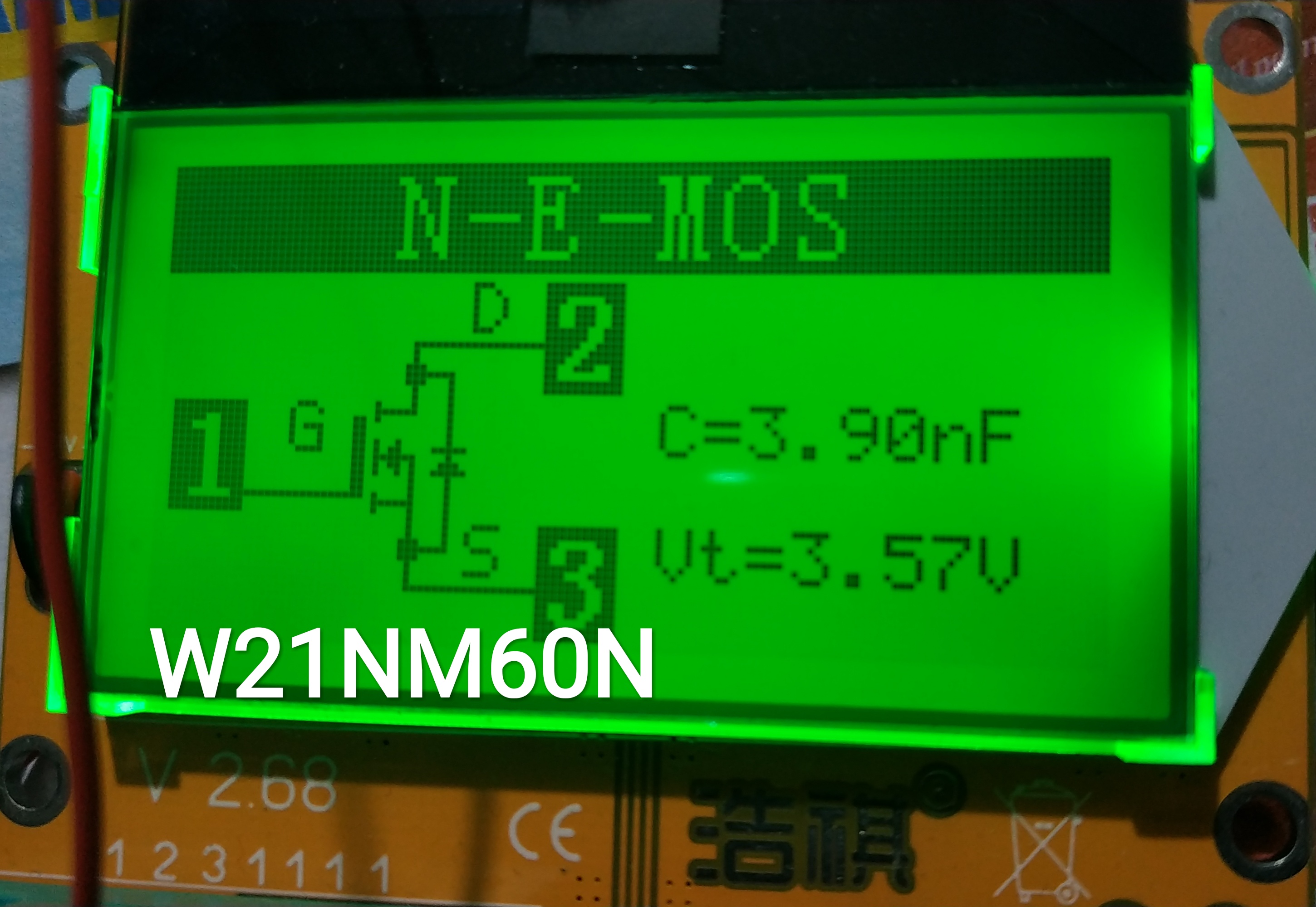

Ciao Ragazzi, io sto provando se alcuni miei mosfet funzionino.
Alimentatore di un TV al plasma.
W21NM60N e 11N60C3.
Ho provato le indicazioni, come da figura di prima pagina, e cioè GS scarico provo DS e danno i valori indicati.
Cioè circuito aperto e poi circa 511mV (In prova diodi)
Mentre appena carico GS le due misura successive su DS non sono zero ma hanno valori: 133 e 583mV.
Non dovrebbero essere antrambi nulli?
Ho fatto il test anche con il dispositivo di test:
W21NM60N
W21NM60N
11N60C3
Foto UtenteBobo360
