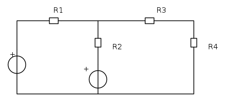

Buonasera a tutti,da poco a scuola abbiamo studiato il teoremo di Thevenin e lo abbiamo applicato su un semplice circuito con un generatore di tensione e qualche resistenza,dovevamo trovare la corrente in un ramo e succesivamente verificare in laboratorio che in quel ramo sia nel circuito di thevenin sia nel circuito d'origine la corrente non variava,tutto bello e apposto,e ho anche capito.
POI,TRAGEDIA!
Oggi il proff ci ha fatto fare un esercitaizone con thevenin,e boom! due generatori di tensione,panico! panico!
Sono entrato in panico,il circuito è questo:
i dati sono questi:
V1=V2=5V
R1=R4= 4kohm
R3=2kohm
R2=100ohm -> 0,1 kohm
Il compito era di trovare la tensione ai capi di R4.
Ho alcuni dubbi,come si comporta il circuito con i due generatori?

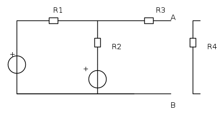

Ho cercato di fare in ordine,per prima cosa,stacchiamo il ramo di R4,otteniamo questo:
Iniziamo il lavoro,per calcolare la Req del circuito di thevenin basta "cortocircuitare" (teoricamente) i generatori e usare un ohmetro,bene,teoricamente mi faccio il parallelo tra R1 e R2 ottenendo una Reqparallelo e poi mi faccio l'equivalente tra la Reqparallelo e R3 ottenendomi la mia Req di thevenin che dovrebbe essere 2.1kohm.
Perfetto,quello che adesso mi complica la vita e la tensione equivalente,per trovare la tensione equivalente dobbiamo trovare la tensione su Vab,la prima cosa che mi fa notare il proff (spero sia giusta) e che ai capi di R3 non c'è una tensione,perché il resistore è sul punto A aperto,quindi niente corrente,quindi in realtà dobbiamo calcolare la tensione tra i morsetti di R2? come faccio con il generatore V2?

Per la tensione equivalente di Thèvenin Vab puoi procedere in questo modo...
V_{AB}=E_{2}+\frac{R_{2}}{R_{1}+R_{2}}\left(E_{1}-E_{2}\right)

O con un rapido Millman :-)

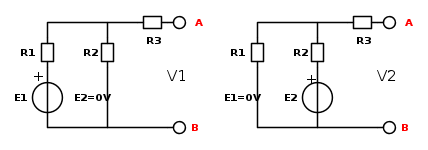

Attivi un generatore per volta, l'altro lo metti a 0V, e calcoli la tensione equivalente dovuta solo al primo generatore, poi la tensione equivalente dovuta solo al secondo generatore e infine la tensione equivalente "vera" e` quella data dalla somma delle due tensioni trovate prima.
Calcoli V1 e V2 e la tensione equivalente che stai cercando vale V_{eq}=V_1+V_2
Questo metodo si chiama sovrapposizione degli effetti
Se fai i conti letterali e un po' di barbatrucchi mettendo in evidenza cose varie, ottieni la formula che ti e` stata data.

allora la
V_{ab}= \frac{E_{1}}{R_{1}+R_{2}} R_{2} + \frac{E_{2}}{R_{1}+R_{2}} R_{2}
fino a qua ci sono arrivato raccogliendo E_{1} + E_{2}
ottengo:
\left ( E_{1}+E_{2} \right )* \frac{R_{1}}{R_{2}}
Se non sbaglio,e non dovrei,kirchhoff dice:
E_{1}=V_{R1}+V_{R2}+V_{R3}
idem per E_{1}
ma adesso non so come continuare XD,che dovrei fare?

Nella prima formula uno dei due partitori e` sbagliato. Controlla i numeratori.
