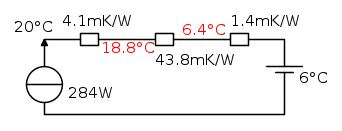

Il coefficiente liminare e` in pratica il coefficiente dovuto alla convezione, anche se entra anche l'irraggiamento.
La seconda parte del problema mi pare sia risolvibile considerando che la resistenza termica totale e` data dalla resistenza della parete piu` le due resistenze delle interfacce specificate dai coefficienti liminari.
Facendo il circuito elettrico equivalente e calcolando i valori per tutta la parete (si puo` fare anche meglio per unita` di area) si ottiene questo partitore, in cui la resistenza centrale e` quella del materiale delle pareti, le due esterne la resistenza di interfaccia.
da cui si possono calcolare le temperature delle superfici delle pareti.
Assunto questo si puo' calcolare tutto, anche senza l'aiuto del circuito elettrico, ossia con la formula della convezione q=h(t1-t2), dove h dovrebbe corrispondere al coefficiente limitare, mentre t1 e t2 sono le temperature degli ambienti esterno-interno e delle pareti.
