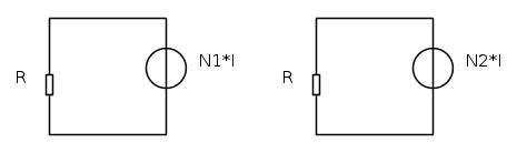

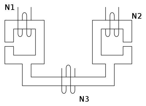

Messaggioda Foto UtenteMassi79 » 18 gen 2013, 15:14
Le spire N1 e N2 sono collegate al circuito elettrico, invece la spira N3 è appesa al circuito (ha un nodo collegato e uno no).
Ho applicato il primo principio di K. e ho trovato che il flusso che attraversa la spira N3 è zero.
Quindi ho disegnato il circuito equivalente così
Va bene il circuito equivalente.

BTW a quale "circuito elettrico" sono collegati gli avvolgimenti N1 e N2?

Ah ecco spiegato quell'assurdo ponte magnetico! :D ... ci avrei scommesso che c'era la mano di Rizzo; se non inserisce una delle sue (banali) "trappole" nei problemi, non è contento. :mrgreen:
BTW ... per le reti magnetiche perché Maxwell si e Kirchhoff no ? ... e Ohm è applicabile? :-)
Posto io l'originale
Premesso che non capisco come quel sistema possa essere a regime, se le ancore possono muoversi, essendo solo imperniate, per quanto riguarda il tuo circuito equivalente magnetico, vorrei solo farti notare che i due avvolgimenti N1 ed N2 non risultano in serie e di conseguenza non sono attaversati dalla stessa corrente I.
Ti consiglio poi di mantenere separate le resistenze magnetiche (riluttanze) del ferro e del traferro, che comunque essendo in serie potranno essere sommate nell'applicazione di Hopkinson.

Messaggioda Foto UtenteMassi79 » 18 gen 2013, 21:55
è a regime perché le ancore sono bloccate e poi vengono lasciate libere di muoversi, i calcoli li facciamo sempre nella configurazione data.
Lo so che non sono attraversati dalla stessa corrente I, mi sono scordato di metterci i numeri.
Per le riluttanze se non ricordo male quelle del ferro in questo caso sono trascurabili, però non sono sicuro se era questo esercizio .
Non sapevo che si chiamassero leggi di Kirchhoff anche quelle dei circuti magnetici, ovvio che una legge simile a quella di Ohm è applicabile, però non è proprio la stessa essendoci altre grandezze.
Riguardo alla cosa più importante, posso separarle vero?
E nel ponte non scorre flusso giusto?
Come sempre grazie per il tuo aiuto, sei una sicurezza.

Messaggioda Foto UtenteRenzoDF » 18 gen 2013, 23:04
Massi79 ha scritto:... Per le riluttanze se non ricordo male quelle del ferro in questo caso sono trascurabili, però non sono sicuro se era questo esercizio.
Con quella permeabilità relativa (5000) 1 mm d'aria è equivalente a 5m di ferro e quindi dovrebberlo essere senz'altro trascurabil, ma per verificare basta calcolarle. ;-)
Massi79 ha scritto:Riguardo alla cosa più importante, posso separarle vero?
Certo,i due circuiti magnetici sono separabili e nel ponte il flusso è nullo. :ok:
