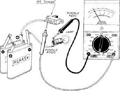

carlo87 ha scritto: provando il circuito osserevo che il 7812 e 7805 si riscaldano troppo anche se alettati come mai questo§??
Hai provato a misurare qual'e' l'assorbimento da parte del carico sia a 5 che a 12V?
[122] Re: Simulare l'alba e il tramonto
Messaggioda Foto Utentecarlo87 » 18 gen 2013, 21:15
no come fare questa misura???

[123] Re: Simulare l'alba e il tramonto
Messaggioda Foto Utentemarco438 » 18 gen 2013, 21:22
Con un tester commutato sulla portata per misura di corrente .
La lampadina rappresenta il carico.

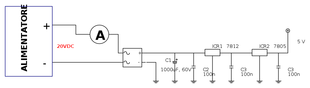

[124] Re: Simulare l'alba e il tramonto
Messaggioda Foto UtentePaolino » 20 gen 2013, 16:09
In altre parole, l'amperometro devi inserirlo in questo modo nel circuito:
L'amperometro è indicato con la lettera A all'interno del cerchio. Attenzione: se usi un alimentatore da laboratorio con tensione in continua, stai attento a impostare bene l'amperometro!
Ciao.
Paolo.

[125] Re: Simulare l'alba e il tramonto
Messaggioda Foto Utentecarlo87 » 22 gen 2013, 15:49
Paolino non riesco ad impostare bene l'amperometro e come lo collego si mette a suonare il cicalino del tester, io avrei pensato come tengo 10min di tempo di rifare il PCB stavolta anche facendolo più grande la piastra e predisponendo alette di raffreddamento molto più grandi, sperando che anche il PCB sia corretto...
