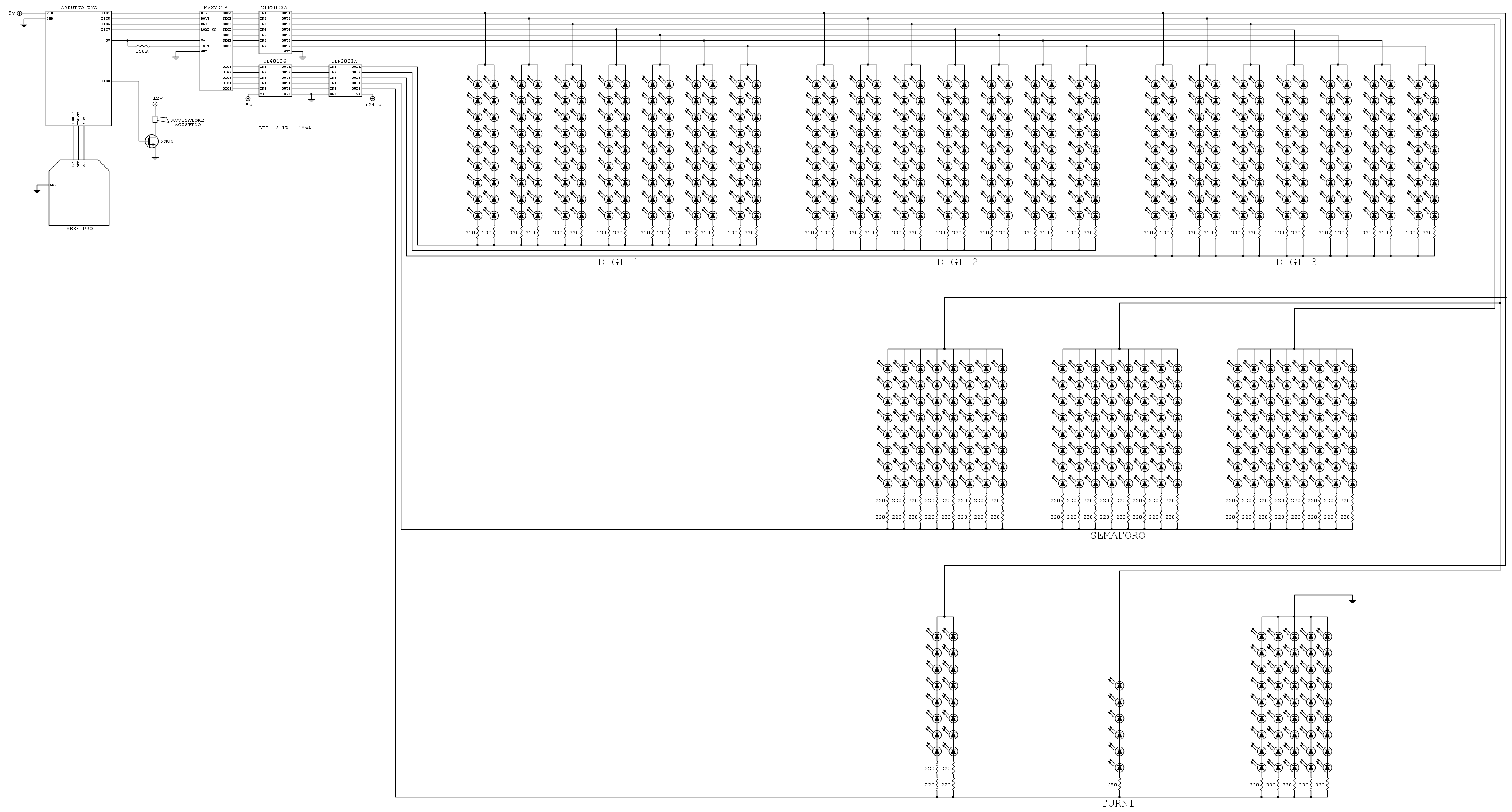

AGGIORNAMENTO: in attesa di fare chiarezza sulla questione mosfet su un altro forum mi è stata consigliata una soluzione che ho preso in considerazione per il notevole risparmio economico, a discapito di un consumo in corrente più elevato.

Piccola distrazione: il ULN2003 in basso in realtà è un UDN2981.

Infatti, ero partito dal ragionamento sui mosfet N di prima proprio perché se fosse stato corretto, avrei capito anche il discorso sui mosfet P. Ho trovato la soluzione per i mosfet a questo link:
http://pdfserv.maximintegrated.com/en/an/AN1196.pdf
Ma ora come ora, effettivamente, è inutile fare tutto questo casino solo perché, teoricamente, i mosfet consumano niente. Anche xche spenderei na cifra e se ci devo mettere dei transistor per pilotarli allora sono al punto di prima, anzi. Quindi addio mosfet e benvenuti array di darlington.
PS: mi è stato fatto notare anche che gestendo i display in multiplexing, il consumo effettivo di questi non è la somma dei consumi di tutti i display, ma di un singolo. Quindi la storia dei consumi, per un'eventuale alimentazione a batteria, è totalmente da rivedere.

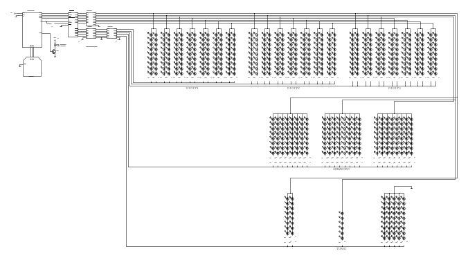

Aggiornamento: ho ordinato i chip necessari per fare le prove del mio circuito, ho ordinato anche gli arduino, le shield e i moduli xbee che gestiranno il tutto, insieme ad un display lcd, cavi, cavetti, strips e cosine varie. Ho preferito non addentrarmi ancora sul discorso circuiti stampati sia perché non è sicuro ancora che i test da fare vadano a buon fine, sia perché la disponibilità economica al momento non permette la creazione di circuiti tramite fotoincisione, credo che come primo prototipo utilizzerò delle basette millefori tagliate opportunamente. Il risultato sarà un po' bruttino da vedere ma l'importante è che funzioni, almeno come primo esemplare.
A livello di progettazione rimangono in sospeso alcune cose, ovvero il pilotaggio di QUESTE, avevo pensato con un mosfet, e la trasformazione da 24 a 12 volt per alimentare sia quelle che l'arduino (avevo pensato ad una resistenza di grosso potenza in serie, ma non credo sia una buona soluzione).

:roll: non si riducono le tensioni con le resistenze... e da 24 V a 12V non andrebbe bene neanche un regolatore lineare, dovresti usare uno switching step-down, ma... sull'ultimo schema da te postato ci sono 24 V ma anche 9V e 5V da dove arrivano :?: Un sistema di ottenere 12V dai 24 V potrebbe essere... di ottenere i 24 V da batterie da 12V collegate in serie. O_/

Si hai ragione, e gli schemi sono cambiati leggermente. La situazione è questa:
Alimentatore da 24 V
LED alimentati a 24 V
Avvisatore acustico e arduino alimentati a 12V (12V x l'arduino sono un po' tanti, ma dovrei farcela, le specifiche indicano 7-12V e 20V MAX).
I 5 volt, così come 3,3 volt, sono presi direttamente dall'arduino che integra dei regolatori e delle uscite apposite.

:-| Quindi non c'è soluzione... alimenta anche i led a 12V o usa due alimentatori (...sicuro che non ci ripensi e tiri di nuovo in ballo le batterie :?: :mrgreen:); usarne uno solo da 24 V e attaccarci uno step-down... tanto vale usare due alimentatori distinti comprando degli switching già pronti (soluzione semplice, economica e vantaggiosa in termini di rendimento energetico) a meno che non ce ne siano che possano erogare due tensioni diverse contemporaneamente, cosa quest'ultima che però ignoro ( ...ma gli ali per desktop che si trovano anche in discarica che tensioni hanno ?) O_/

Guarda, per le prove sui LED a 24 V mi son ritrovato con esattamente questo alimentatore comprato dai cinesi tempo fa. E' un alimentatore universale per notebook con tensione regolabile da 12 a 24 V.
http://www.ebay.it/itm/ALIMENTATORE-CAS ... 048wt_1159
E ora che ci penso .... ha anche i 5V :ok:
Se le cose dovessero farsi troppo complesse, piazzo due di questi, male deve andarmi li riuso come alimentatori universali per qualche altro progetto.
AH ...al discorso batterie ci ripenserò dopo che almeno la versione ad alimentazione di rete si dimostrerà affidabile in tutte le sue funzioni.
