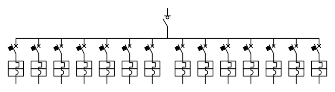

Ovvio che non so come è strutturato/progettato il Q.E. ma questa era in linea di massima la mia idea:
Il tutto al solo scopo di evitare la spesa (e lo spazio) per i contattori, sottolineando che comunque la tua è un' ottima scelta.
Nello schema sopra indicato, non ho considerato tuttavia eventuali differenziali a monte dei magnetotermici atti alla suddivisione per zone e alla relativa protezione dai guasti verso terra, ma poco cambia, il sezionatore potrebbe essere posto a monte di questi, se ovviamente, non ci sia promiscuità tra circuiti da interrompere e tra circuiti che invece devono restare attivi.

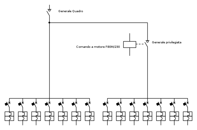

il mio problema è proprio la promiscuità fra i circuiti ... soltanto determinati circuiti dovranno essere disalimentati, si tratta di un ufficio...
ho provato ad adottare una soluzione con unico sezionatore, anzi la riuscivo a fare con 2 sezionatori però avrei dovuto strutturare il quadro in modo diverso e non molto sensato per la protezione dei circuiti e selettività.. inoltre avrei comunque dovuto riportarmi nell'ingresso il cavo da 10mm, creando ulteriore caduta di tensione...
grazie comunque per i consigli!

Danielex ha scritto:il mio problema è proprio la promiscuità fra i circuiti ... soltanto determinati circuiti dovranno essere disalimentati, si tratta di un ufficio...
Per la risoluzione penso che questa sia una possibilità altrettanto valida.
Si tratta di inserire ( come da schema ) un interruttore con comando a motore della Bticino F80M/230 ON/OFF che andresti a comandare a distanza.
