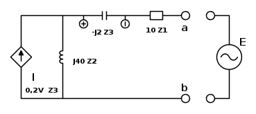

Scopo dell'esercizio è:
calcolare la resistenza e la tensione di Thevenin ai capi del circuito a e b.
I(I_D)=0,2V_Z_3
Z_1=10
Z_2=j40
Z_3=-j40
Z_T_h=?
V_T_h=?
Dopo aver applicato un G.T. Arbitrario E ho calcolato la resistenza equivalente
Z_T_h=V_E/I_0
dove I_0 è la corrente che scorre nel ramo del G.T. Arbitrario
ora per calcolare V_T_h il G.T. Arbitrario bisogna toglierlo e usare il circuito iniziale.
Qui sorgono i problemi.
Vorrei nello specifico sapere a quanto è uguale la tensione sulla resistenza Z_3+Z_1?
Vorrei sapere a quanto equivale la tensione nel punto a?
Vorrei sapere se la tensione V_a_b è la stessa che insiste su Z_2

Messaggioda Foto UtenteRenzoDF » 18 gen 2013, 21:39
atipico ha scritto:... Vorrei nello specifico sapere a quanto è uguale la tensione sulla resistenza Z_3+Z_1?
Visto che il ramo è interrotto in a, la corrente nel ramo non può circolare e quindi sarà nulla e di
conseguenza saranno nulle sia la tensione su Z1 sia quella su Z3.
atipico ha scritto:... Vorrei sapere a quanto equivale la tensione nel punto a?
Una tensione esiste solo fra due punti; se intendi la tensione Vab fra a e b, visto che la tensione di comando è nulla e di conseguenza il generatore comandato, sarà nulla anche la tensione su Z2 e di conseguenza Vab
atipico ha scritto:... Vorrei sapere se la tensione V_a_b è la stessa che insiste su Z_2
Si, visto che quella su Z3 e Z1 lo sono, la Vab sarà pari alla tensione su Z2, nulla però anch'essa, per quanto detto sopra.

Messaggioda Foto Utenteatipico » 19 gen 2013, 13:56
@Renzo
Grazie per le spiegazioni esaustive, ora mi è più chiaro.
Possiamo anche confermare che in caso di presenza del G. dipendente per trovare V_T_h, che nel caso specifico risulta nulla, non si usa aggiungere il generatore Arbitrario, ma lo si fa solo per calcolare la Z_T_h. Giusto?
