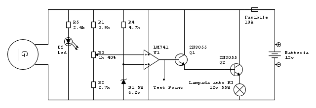

consigli su schema elettrico per ricarica batteria
44 messaggi
Leggendo su internet dicono di aggiungere 1000uF (ma e anche meglio raddoppiare) per Ampere quindi 30000 microFarad? mi sembra un po troppo.. considerando che il tensione e 12 v..

In questo caso il condensatore non serve puoi eliminarlo.
Invece mi pare strana la tensione di 12V con il motore a 4000 rpm, mi aspettavo di piu`, a meno che non ci sia gia` un regolatore per l'alternata.
La misura che hai fatto era con un carico o senza carico (luci accese)? Hai usato un multimetro in alternata?
La batteria che vuoi montare da quanti ampere ora e`?
per il tensione mi sono basato su un informazione data,la batteria che dovrei montare è una 12v15 Ah la moto ha il regolatore di tensione non avendola qua a portata di mano non posso fare le misure appena le ho immediatamente le posto :)

siccome dovrei montare degli xeno credevo che montando un condensatore posso aumentare il picco della corrente per cui consumare anche meno..

Per la questione poter caricare la batteria, tempo fa ho trovato questo link per un altro membro del forum che voleva caricare una batteria per l'impianto della barca usando il generatore del motore fuoribordo (il principio è lo stesso)
http://www.sailnet.com/forums/electrical-systems/49456-battery-charging-outboard.html
Nota che la lampada indicata non è quella che vuoi usare tu, è una lampada H3 per auto che è parte integrante del circuito, messa li per protezione della batteria

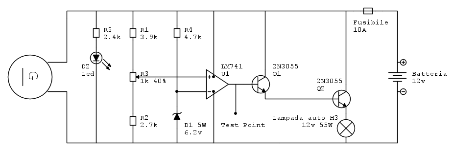

Ho ridisegnato in FidocadJ lo schema così chi ne capisce più di me sarà facilitato nell'apportare migliorie e modifiche
K
p.s.: Per verificare qual è la tensione dell'impianto della tua vespa basta che controlli il dato scritto sopra ad una lampadina (naturalmente la tensione massima raggiungibile dal volano magnete è tutt'altra cosa)
K

Salve vorrei precisare che la mia vespa e la pk xl per cui eroga 12V no 6 ;)
