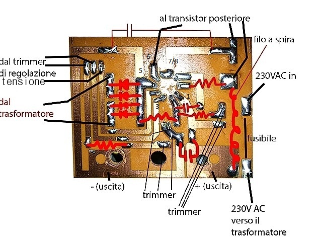

Per il momento ho avuto modo di ripassare le saldature fondendo lo stagno (muovendo un po' il puntale del saldatore per miscelarlo) e lasciando solidificare. Ho anche controllato la continuità delle piste, puntando col tester (per quanto possibile) direttamente i piedini dei componenti, che riaffiorano dallo stagno.
Non è cambiato nulla, continua a non funzionare... la differenza è che, mentre prima, insistendo un po', magari ripartiva, ora pare non averne più voglia... :D

Credo sia necessario effettuare qualche misura per vedere cosa fare; per facilitarti, ho numerato sulla foto i pin dell'integrato (non tutti perche' non ci stanno, ma vanno in senso orario).
Ora devi misurare la tensione presente su tutti i pin (riportando il risultato) dopo aver ruotato il potenziometro per la massima tensione d'uscita.
Metti quindi il puntale nero sul pin 5 e quello rosso, uno dopo l'altro, sugli altri.
Controlla visivamente ma, da quanto ho visto, pare che i pin 7/8 siano saldati insieme.

Grazie ancora per l'aiuto, ho fatto le misure che mi dici e riporto i risultati:
    5 - 1: 0.55V
    5 - 2: 0.25V
    5 - 3: 0.01V
    5 - 4: 0.01V
    5 - 6: 0.94V
    5 - 7/8: 29.7V
    5 - 9: 1.7V
    5 - 10: 0.56V
Segnalo, per inciso, che la tensione tra i pin 5 e 7/8 (che sono saldati assieme, come giustamente dici) è la stessa che si ha tra il negativo dell'uscita dell'alimentatore e la massa. Magari ho detto un'ovvietà ma, nel dubbio... :D

C'è qualcosa che non va: manca la tensiode di riferimento sul pin 4, dovrebbe essere di circa 7,15V. E' possibile che il problema sia l'intergato, temo

edgar ha scritto:C'è qualcosa che non va: manca la tensiode di riferimento sul pin 4, dovrebbe essere di circa 7,15V. E' possibile che il problema sia l'intergato, temo
Se le misure sono state fatte come ti ho detto, credo proprio che sia cosi'.
A questo punto spetta a te decidere cosa fare, considerando che io sostituirei (per vetusta') anche i due trimmer e, probabilmente, il transistor di potenza.

Se l'oggetto riveste un particolare valore affettivo, lo si ripristina pari pari
Se invece il valore attribuibile è solo utilitaristico, beh, un bel LM338T (non LM338K anche se risolverebbe il problema di tappare il buco del transistor che sta sul retro, perché costa esageratamente di più rispetto la versione TO220) ed un paio di componenti ed il gioco è fatto
Tempo fa ne ho sistemato uno da 1A con un LM317 e fa egregiamente il suo dovere

Guardando obiettivamente la cosa, il circuito originale sarebbe da recuperare se l'integrato fosse configurato come regolatore di tensione e corrente; visto che cosi' non e' e che, con buona probabilita', si dovrebbe sostituite l'integrato stesso, il transistor di potenza e qualche altro componente (trimmer), la cosa non risulterebbe conveniente.
Sono anch'io dell'opinione che e' molto piu' semplice cominciare tutto da capo ed adottare la soluzione del LM317 (molto piu' versatile) magari accompagnato - se esigenze di corrente lo impongono - da un BJT.
Sinceramente a me la soluzione del LM338 non piace molto, ma e' una opinione personale. :-)
Si recupera il trasformatore, il nuovo condensatore e, con una millefori e qualche euro, il gioco e' fatto.
