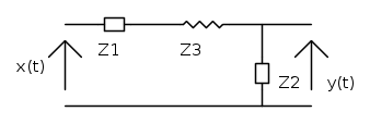

Salve a tutti, ho un problema con il seguente esercizio...
il testo dice:
Si consideri lo schema elettrico rappresentato in figura dove Z_3 è un resistore di resistenza R =\mathbf{c} K\ohm, e Z_1 e Z_2 sono due induttori con induttanza, rispettivamente, L_1 = \mathbf{b} \mu H e L_2 = \mathbf{c} \mu H.
Il circuito è il seguente:
Si risponda alle seguenti domande:
1) Scrivere l'espressione della funzione di trasferimento H(f) del filtro in esame.
2) Calcolare la frequenza di taglio f_t a 3 dB.
3) Supponendo che all'ingresso sia applicato il segnale x(t) = 3+2 cos(2\pif_t t) + 2 sin(2\pif_t t), si scriva l'espressione del segnale y(t) all'uscita.
Il punto 1 son riuscito a farlo e mi viene:
H(f) = \frac{j2\pi fL_2}{R + j2\pi f(L_1 + L_2R)}
E da qui noto che si tratta di un filtro passa alto (dopo aver applicato il limiti...)
Mi potete aiutare a sviluppare i punti 2 e 3?? grazie mille :-)

Nell'espressione di H(f) c'è una R di troppo...
Per il punto 2) basta ricavare la f che rende H(f)=\frac{1}{\sqrt{2}}
(-3dB)-
Per il punto 3) ci sono i valori numerici di R,L1 e L2?

Ciao g.schgor e grazie per aver risposto...
Si, nell'espressione dell' H(f) ci si è infilato per sbaglio un R di troppo...
L_1=3\mu H, L_2=7\mu H, R = 7k\Omega
riscrivo l'ingresso (corretto): x(t) = 3 + 2cos(2\pi f_tt)+2sin(2\pi f_tt)
Per il punto 2 non capisco, devo uguagliare la H(f)=\frac{1}{\sqrt{2}} da cui ricavo la f(a 3dB) ?? nel caso dovessi calcolarla a 4, 5 o 6 dB cosa cambierebbe??

volpi ha scritto: cosa cambierebbe??
Il valore in dB si ricava dall'espressione 20 \cdot log(|H(f)|),
quindi devi trovare quale valore di H(f) corrisponde al dB dato.
