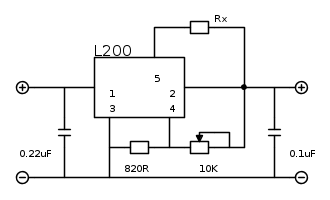

A parte le altre prove che ti sono state richieste, Foto UtenteIsidoroKZ ha fatto giustamente notare come i circuiti fin qui suggeriti manchino della limitazione di corrente e che quindi siano soggetti, in caso di cortocircuito, a guasti. Per evitare cio' ha suggerito l'uso del regolatore L200 che, in effetti, meglio rispecchierebbe le caratteristiche del tuo attuale defunto alimentatore.
Quindi, una volta stabilito che il trasformatore sia efficiente e quanto sia in grado di erogare, sarebbe auspicabile considerare lo schema seguente:
Se poi la corrente dovesse andare olre i 2A, si dovrebbe aggiungere un transistor di sostegno:
enrico123 ha scritto:Quello che invece sarebbe più importante è la regolazione della tensione in uscita con il trimmer, non ho capito se questa possibilità è mantenuta nel circuito da creare in sostituzione di quello attuale. Per tarare le tensioni min e max dovrei inserire due trimmer tipo quelli che ci sono ora?
No, basta un solo potenziometro in tutti i circuiti mostrati ( se e' ancora efficiente, forse va bene quello che hai), come puoi anche vedere dagli schemi postati.

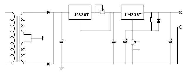

Basandomi sui datasheet dell'LM338T
(che per me che non sono molto pratico è più semplice usare)
http://docs-europe.electrocomponents.com/webdocs/0b13/0900766b80b13e4e.pdf
avrei buttato giù questo schemino completo di regolazione della corrente
(i valori dei componenti si trovano sul datasheet ad esclusione del valore del potenziometro per la regolazione della corrente che va calcolato con la formula indicata - l'elettrolitico che sta tra i due integrati è da 1uF ma deve essere al tantalio, oppure bisognerebbe usarne uno elettrolitico da almeno 10uF se non al tantalio)
si trata proprio di una manciata di componenti e tenendo conto del fatto che gli LM338T costano circa € 2.50 cadauno, usarne uno in più non penso sarebbe un grande aggravio di spesa
K

[78] Re: Problema con vecchio alimentatore
Messaggioda Foto UtenteKagliostro » 24 gen 2013, 22:02
Cercando di "compattare" lo schema ho incollato male un componente
qui la versione corretta
Scusa per l'errore

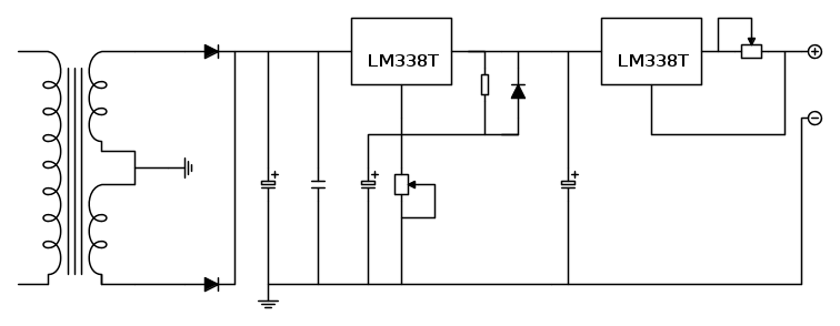

[79] Re: Problema con vecchio alimentatore
Messaggioda Foto UtenteIsidoroKZ » 25 gen 2013, 0:35
Meglio scambiarli di posto, prima il limitatore di corrente poi il regolatore di tensione. Quel limitatore di corrente fa una caduta di tensione abbastanza elevata, ci sono altre soluzioni migliori, a partire dall'L200 allo schema di questo messaggio viewtopic.php?f=1&t=26498&p=208550#p208550
[80] Re: Problema con vecchio alimentatore
Messaggioda Foto UtenteKagliostro » 25 gen 2013, 0:47
Così potrebbe andare ?
