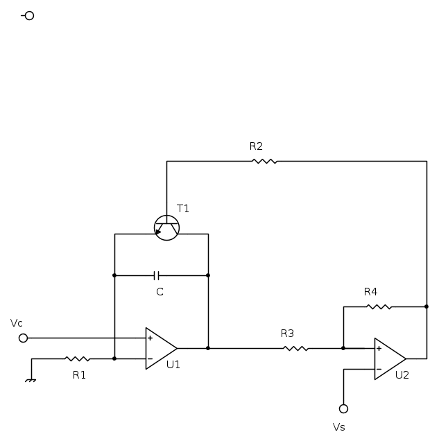

Ciao a tutti del forum!
Sto cercando di costruire un sintetizzatore modulare e, in attesa di avere maggiori idee su come fare VCA e VCF (sopratutto per i VCF) ho cominciato a "progettare" il VCO.
Ho scelto di utilizzare un circuito generatore di rampavtramite carica di un condensatore a corrente costante con poi un trigger di Schmitt per scaricarlo velocemente.
Lo schema di principio è il seguente:
Ho provato a simularlo con multisim ma ho avuto parecchi problemi e alla fine ho desistito;credo che il problema risieda nel fatto che non so come dimensionare i componenti (ho fatto tutto a spanne).
Potete aiutarmi a risolvere questo problema (purtroppo molte cose di elettronica anlogica non le abbiamo ancora fatte)?
Ringrazio anticipatamente.

:-) Non vorrei sembrare rompiscatole ma penso che progettare oscillatori controllati "quasi" a discreti e realizzarli "bene" con tutte le necessarie compensazioni sia impresa piuttosto improba (didattica a parte), forse sarebbe il caso di orientarsi sull'utilizzo di integrati appositi. O_/

Messaggioda Foto UtenteHammondx » 28 gen 2013, 22:30
I motivi sono tre:
-Non vorrei avere giù tutto pronto, solo da assemblare;
-Vorrei rendere più "mio" possibile il sintetizzatore pensando i circuiti (o almeno il principio di funzionamento) con la mia testa;
-Vorrei imparare di più sull'elettronica analogica e per farlo credo sia meglio partire dal livello più basso possibile;
Grazie del consiglio comunque.. :D

Messaggioda Foto Utenteclaudiocedrone » 28 gen 2013, 22:48
:D E allora perché imbrogli usando degli opamp :?: Comunque un oscillatore controllato bello stabile non mi pare proprio il "livello più basso possibile" dell'analogica... O_/ P.s. E comunque usare integrati appositi non significa affatto assemblare una cosa già pronta, già solo sviluppare un layout decente non è affato semplice.
