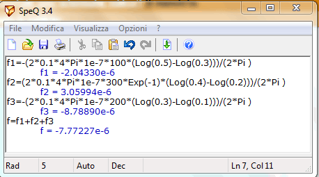

l'esercizio dice : 4) Il flusso del campo magnetico che attraversa la spira all'istante t=10s vale, in valore
assoluto:
il flusso si misura in tesla per metro quadro perché è il prodotto del campo magnetico per la superficie scusa perché forse ho sbagliato a scrivere mettendo T/m al quadrato era T X m al quadrato .
il mio risultato è 1,5 \times 10 ^ {-6}

il mio è il seguente

da me campo magnetico o induzione magnetica lo chiamano allo stesso modo purtroppo non fanno questa distinzione , nella prova d'esame lo misurano in T per metro al quadrato comunque ho fatto gli stessi calcoli tuoi con la mia calcolatrice e mi da un risultato 8,87 per 10 alla -7 nel primo come mai mi da questo strano risultato?

904 ha scritto:comunque ho fatto gli stessi calcoli tuoi con la mia calcolatrice e mi da un risultato 8,87 per 10 alla -7 nel primo come mai mi da questo strano risultato?
Perché hai usato il logaritmo in base 10. ;-)

ah maledizione e come mai tu hai messo il primo e l'ultimo flusso negativo mentre quello di mezzo positivo?

904 ha scritto:Ah maledizione e come mai tu hai messo il primo e l'ultimo flusso negativo mentre quello di mezzo positivo?
Perché tu come vorresti metterli, tutti positivi? ... o tutti negativi ? :roll:

non so che intendi pr flusso netto e flusso incidente non c'è scritta questa definizione sul libro la definizione sul libro di flusso elementare è che è il prodotto scalare del campo per la superficie , comunque ora mi trovo era il logaritmo il problema , comunque no in pratica il mio libro chiama sia campo magnetico che campo induzione magnetica lo stesso campo infatti in precedenti topic che ho fatto qui vi ho posto il quesito per capire se erano due cose diverse.
