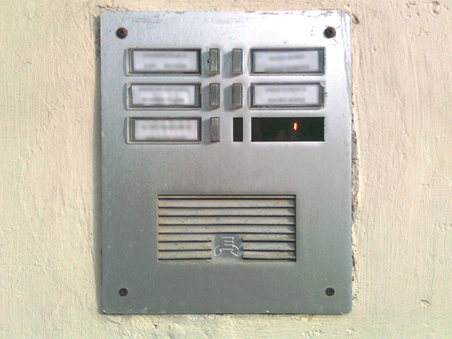

Salve a tutti, dove posso trovare materiale di citofoni vintage.
Mi occore del citofono Urmet una pulsantiera esterna in alluminio mod.625 ad incasso con 6 pulsanti su due file, completa di pulsanti.
es. foto http://imageshack.us/photo/my-images/407/urmetpulsantieraallumin.jpg

I pulsanti sono di facile reperibilità, mentre per la pulsantiera completa non è più disponibile in deposito.
Eventualmente puoi ovviare acquistando un adattatore che monta sulla scatola incasso della 625 ma con pulsantiera sinthesi.
Ti allego link per articolo ( dovrebbe essere il 7702/8 che ha la stessa dimensione del 6 pulsanti )
http://www.urmet.it/urmet_web/it/target ... o-prodotti

grazie per le info.
Installando la pulsantiera sinthesi il porter è compatibile con il resto del mod.625? o andrebbe cambiato tutto in sinthesi ... ?%

Fino a poco tempo fa facevano solo le mascherine davanti come ricambio.Non so se siano ancora disponibili. Se lo trovo ti posto il riferimento.Saluti

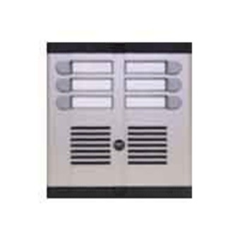

Messaggioda Foto Utentebguaglione » 1 feb 2013, 12:45
può essere compatibile la PULSANTIERA 725/206 URMET ALLUMINO 6P 2F
