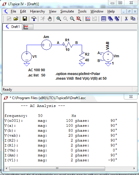

[4] Re: LTspice
Messaggioda Foto UtenteRenzoDF » 29 gen 2013, 14:30

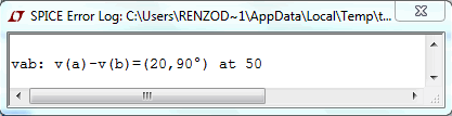

Il discorso è un po' lungo, ma tanto per cominciare con i due resistori, per l'amperometro puoi usare un GIT con tensione nulla (Am), mentre per il voltmetro puoi usare: o una direttiva .meas per andare a calcolare la ddp fra due punti (come normalmente si usa fare), oppure un generatore di tensione dipendente con k unitario (Vm) che vada a fornirti direttamente la ddp come differenza fra i potenziali dei due nodi.
Nella seguente simulazione li ho usati entrambi

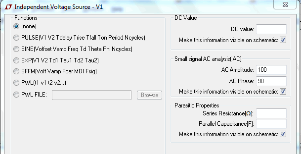

dove per il generatore di tensione ho settato il fasore a 100 volt con fase 90 in
al run apparirà direttamente la finestra fasoriale (vedi seconda parte prima immagine)
mentre per visualizzare il risultato di .meas sarà necessario (dopo aver chiuso la precedente finestra)
un CTR-L per visualizzare lo Spice Error Log
PS -> vedi tutorial numero 6 sul sito del Professor Richarson

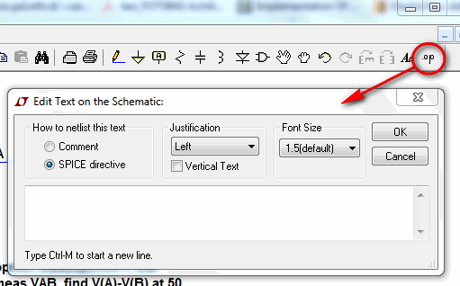

[6] Re: LTspice
Messaggioda Foto UtenteRenzoDF » 29 gen 2013, 14:52
peppe855 ha scritto:... la direttiva dove e come la scrivo?
Clikkando su .op
dentro la quale scriverai, nel nostro caso
.meas VAB find V(A)-V(B) at 50
la riga addizzionale
.option meascplxfmt=Polar
serve per avere una forma polare della misura
.option meascplxfmt=Cartesian
servirebbe invece per avere la forma cartesiana.

Messaggioda Foto UtenteRenzoDF » 30 gen 2013, 17:54
Questa non l'ho capita, la seconda parte della prima figura in [4] "AC Analysis" riporta il risultato dell'analisi fasoriale sia per tensioni sia per correnti della rete, no?
