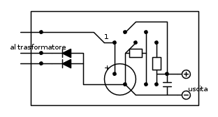

Naturalmente Foto UtenteKagliostro e, per cercare di "abbreviare" il thread, suggerisco subito anche lo schema pratico di montaggio:
Cosi' Foto Utenteenrico123 e' pronto per la realizzazione.
Ho considerato un condensatore verticale; se quello che hai comprato e' assiale, ci sara' da rivedere qualcosa.
I due punti in basso, tra i condensatori, rappresentano le connessioni al potenziometro.

marco438 ha scritto:Per i componenti va bene cosi'; gia' che ci siamo, prenderei anche la resistenza da 0.33 ed un deviatore; si possono inserire entrambe (0.33/0.47) in modo da avere una scelta sulla corrente erogabile.
Foto Utentemarco438 dove è finita questa soluzione sullo schema pratico proposto a Enrico :?: :mrgreen:

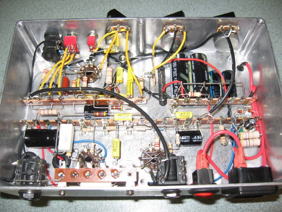

Foto UtenteKagliostro, d'accordo che celiavi :-) ma il PTP che hai fotografato che definisci "vecchia maniera" dove lo hai trovato ? Sembra il roveto che ho dietro casa, con inoltre dei begli elettrolitici "modern style" svolazzanti ! Che obbrobrio ! :mrgreen: O_/

Si sceglierò, per semplicità e per "esperienza" (di un paio di circuitini, nulla di più!), una basetta millefori.
Il L200 TO3 vedo che, infatti, è molto raro anche sul web, chiederò al negozio ma, nel caso, prenderò l'altro inventandomi qualcosa per il raffreddamento. Buona anche l'idea dello switch tra resistori, magari ne prendo uno da saldare e lo integro nel circuito (non credo che sia di utilizzo tanto frequente da doverlo mettere esterno). Con la resistenza da 0.33 si arriva massimo a 1.3A? Tanto per avere un'idea e non considerare erroneamente i 2.5A indicati sull'esterno.
La mia basetta sarà sicuramente più pastrocchiata delle realizzazioni di Kagliostro :mrgreen: , però devo dire che, anche nelle passate occasioni, il tutto alla fine funzionava, e soprattutto i componenti erano dal lato giusto della basetta :D Interessantissimo, comunque, l'articolo linkato!
Di immensa utilità il grafico esecutivo, grazie Marco! L'importante è avere un'idea della disposizione, per il resto non dovrei avere problemi.

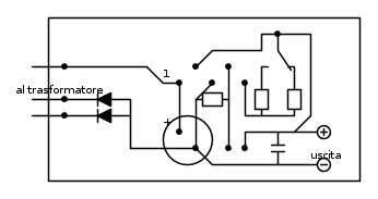

Stavo quasi pensando di mettere solamente la resistenza da 0.33 Ohm, per una differenza così piccola non so se vale la pena avere la regolazione :-k
C'è una maniera per sfruttare tutti i 2A dell'integrato (probabilmente non servirà mai, tanto per sapere...)?

Per Claudiocedrone
se quella cosetta sembrava un po' disordinata è perché non sei abituato a guardare dentro a vecchi apparecchi che possono arrivare anche a questo livello (per fortuna non molto spesso)
0 315.jpg (104.44 KiB) Osservato 2385 volte

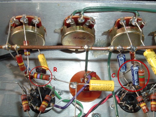

Questo è invece un buon esempio
Darryl amp.jpg (113.27 KiB) Osservato 2385 volte

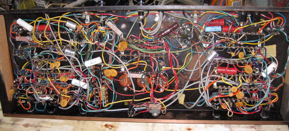

Per un "purista", comunque, nessuno dei due è un vero PTP (punto a punto) in quanto vengono utilizzate delle tag strips
il vero PTP sarebbe questo
Real PTP.jpg (82.51 KiB) Osservato 2385 volte
Mi scuso con Enrico per l'OT, consideralo un modo di fare circuiti da evitare :mrgreen:

Messaggioda Foto Utentemarco438 » 29 gen 2013, 17:37
claudiocedrone ha scritto::-)
Non sapevo se sarebbe stata necessaria, quindi non l'ho disegnata; provvedo adesso:
enrico123 ha scritto:C'è una maniera per sfruttare tutti i 2A dell'integrato (probabilmente non servirà mai, tanto per sapere...)?
Si la maniera c'e', basta mettere una resistenza da 0.22 ohm; tuttavia ho l'impressione che quel trasformatore non sia in grado di fornire la necessaria corrente e che la serigrafia " 2.5A" sia molto ottimistica :D
Fai allora l'ultimo circuito che ho postato e metti una resistenza da 0.22 ed una da 0.47.
