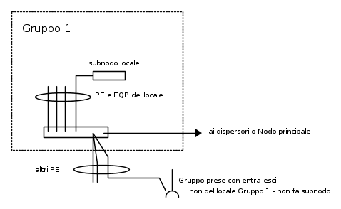

elettrosiculo ha scritto:
Scusa Mike,quindi questi Pe che non centrano nulla ma che sono nella cassetta di derivazione all'interno del locale di gruppo 1 li posso collegare al nodo equipotenziale del locale?
Certo che si! Purché le sezioni dei PE siano compatibili con i coordinamenti, mi spiego... se il nodo EQP del locale è collegato al collettore principale con un PE di sezione 6 mmq puoi derivarti con PE per masse nei locali adiacenti con sezioni pari o inferiori a 6mmq.

Non posso che ringraziarvi Mike e Marco
troppo esaustivi, grazie ancora
