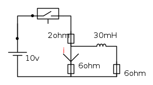

ES.1
IL circuito è a regime in t=0-.L'interruttore si chiude in t=0 ricavare la corrente i per t>0.
In t=0 l'interruttore è aperto quindi i(0)=0.
Per t>0 metto a corto circuito l'induttore mi calcolo la corrente totale del circuito che vale 2A e mi trovo la i che vale 1A.
Per la resistenza equivalente quali resistenze devo considerare? E' di 5ohm?
Per la soluzione finale uso [i(0)-i(infinito)]e^(-t/tau)+i(infinito) ma mi esce un risultato diverso dalla soluzione

Provo a darti una mano sul primo esercizio!
t<0
Per studiarti le condizioni all'istante t<0 sostituisci l'induttore con un corto circuito. L'interruttore è aperto e dunque la corrente sul resistore da 2 Ohm sarà nulla! Tale corrente è anche la corrente che si ripartisce sul parallelo di resistori da 6 Ohm. La corrente i (segnata in rosso) e la corrente sull'induttore saranno dunque entrambe NULLE!
t>0
Studiamo ora il circuito per t>o. L'induttore continuerà ad essere un corto circuito. Questa volta però l'interruttore sarà chiuso!
A questo punto troviamo la tensione sul resistore da 6 Ohm. Facciamo dunque il parallelo tra i due resistori da 6 Ohm e applichiamo il partitore di tensione tra la resistenza di 2 Ohm e la resistenza del
parallelo che, dopo ovvi calcoli, risulta uguale a 3 Ohm.
La tensione risulterà invece uguale a 6 volt. Basta dividere per la resistenza di 6 Ohm per trovare la corrente i sull'induttore = 1 A.
Per calcolare tau, spegniamo i generatori indipendenti e calcoliamo la resistenza equivalente ai capi dell'induttore. Il resistore da 2 Ohm risulterà in parallelo con quello da 6 Ohm, il tutto sarà il serie con il secondo resistore da 6 Ohm. La resistenza equivalente sarà dunque uguale a 7.5 Ohm
tau = L/R -> 4 * 10^(-3) secondi.
Utilizziamo la formula i(t) = [i(0) - i(+oo)] e^(-t/tau) + i(+oo) per calcolarci la corrente sull'INDUTTORE!
Se non ho sbagliato i calcoli, sarà uguale a 1 - e^(-250t)
Per calcolare la corrente i (in rosso) per t>0, sostituiamo l'induttore con un generatore di corrente del valore appena trovato e studiamo il circuito risultante con la sovrapposizione degli effetti o tramite analisi nodale. Dalla risoluzione risulterà i = 1 + 0.25e^(-250t)

Grazie....quindi in caso di induttore trovo la i generale e poi sostituisco con un generatore di corrente.(Mentre per il condensatore uso un generatore di tensione???).
Foto UtenteMillex
-2 3
Messaggi: 39
Iscritto il: 10 ago 2009, 20:53
[5] Re: Dubbi su esercizi
Messaggioda Foto Utenteastor92 » 30 gen 2013, 20:49
Esatto! :ok:
